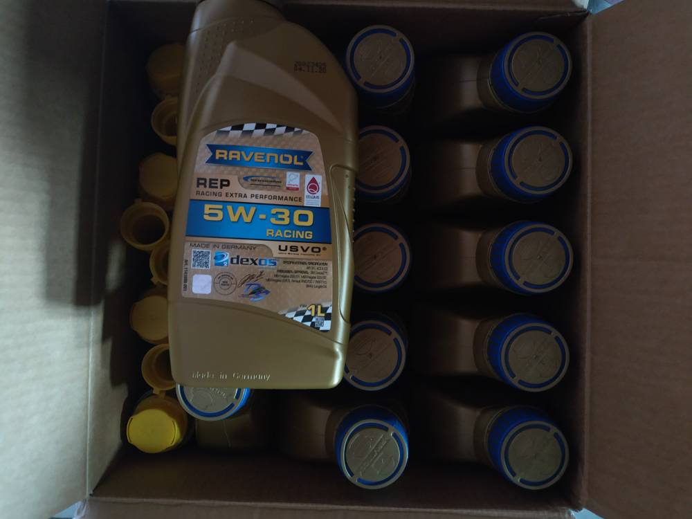

Stigla REP-a :D

Ovo moze i na alfi 159(2009) 1.9jtd 150ks?

Mislim da moze i da daleko prevazilazi specifikacije za taj motor i zadovoljava potrebne karakteristike .
Okacio je @@DS9 specifikacije par postova unazad za ovo ulje, a mislim i da ce bolje reci moze ili ne iako nema zvanicno odobrenje.

Šta su ti ove bočice?
Sent from my SM-N970F using Tapatalk
Kornjaca Rade
Postovi: 3988
Lokacija: Bg
Re: Motorna ulja
Post od Kornjaca Rade »
Aditivi za gorivo neki verovatno, cim dolaze sa ovim levcima.

Aditiv, kao sto kaze kornjaca :)

Za sta aditivi?
