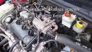

Ja sam na mojoj ex blokirao gore kod usisa (vidi sliku) , samo 2 šrafa odviješ. Dole jod turba nisam jer mi je majstor rekao da još nije video da hladnjak egr-a propiša na JTD 8V.4godine bez problema i ne treba softv.gašenje i nema prljanja usisne grane.
Od konzerve progori, tanko je. Uzimao sam prohromsku pločicu 3mm, ostala mi jedna viška, 500din.
https://m.kupujemprodajem.com/automobil ... 7999#start

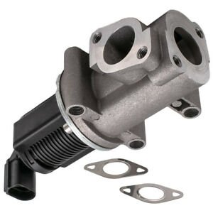

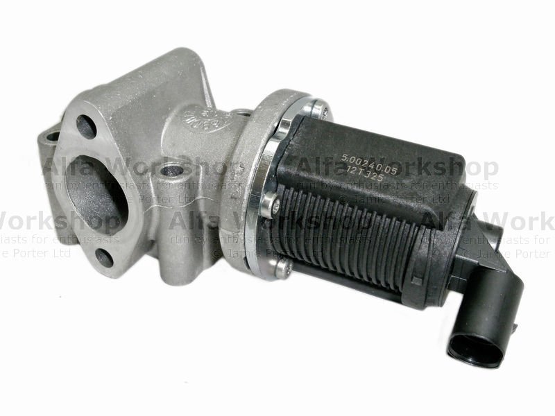

To je gdje dolazi debela cijev od interkulera, da li je tu usis. Evo slika Eger-a.

Svaka cast na ovom filmskom prikazu blokade Eger ventila.Odraditi cu pa da vidim da li je zbog njega izgubio snagu i ispusta crni dim na auspuh.Hvala puno.
