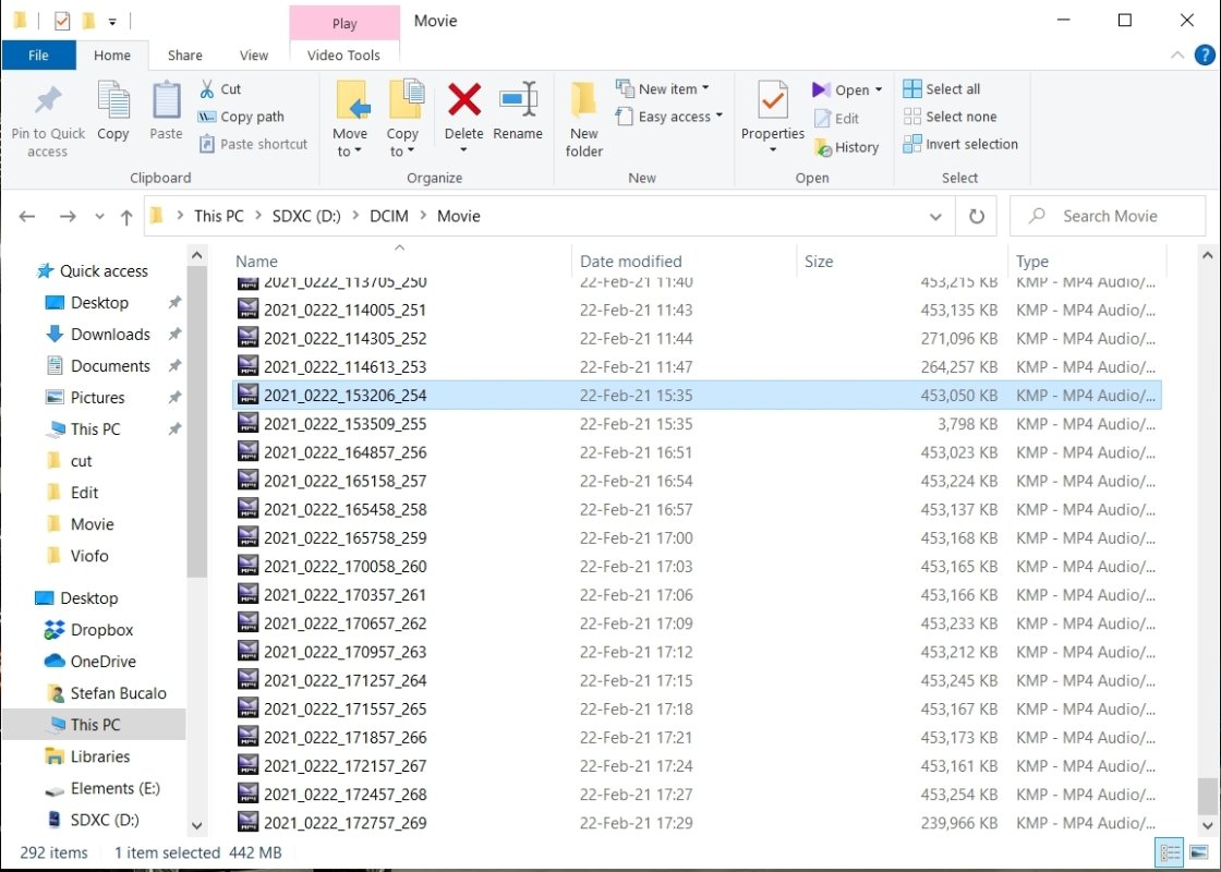

Posle današnjeg testiranja situacija je sledeća: kamera podešena na detekciju pokreta snima lepo međutim pravi pauze od minut do dva između klipova. Ni jedan ne snimi na sva tri minuta. Povremeno se čuje "bip" bez neke pravilnosti. Prvo sam mislio da je možda od šok senzora ali nije. Ne desi se na neravninama niti ostane sačuvana slika. Inače REC svetli konstantno u vožnji.
Mislim da ću potražiti verziju softvera sa kojom je došla i vratiti nazad, pošto je radila godinama bez greške. Sa ovom najnovijom verzijom imam utisak da je slika još jasnija, naročito noću, i da je snimak tečniji iako je 60fps i pre i sada. Takođe, sa najnovijim softverom poslednji snimak ostane nečitljiv za računar.

Evo i ja primetio sad da mi Viofo nije snimao nekih 15min od Zvezdare do Tosinog Bunara. Vidim da postoji neki kratki file od 1 sekunde bukvalno i nakon toga kao da se ugasio i nije snimao vise , onda kada sam posle 1h i nesto upalio kola nastavio je da snima normalno i kolko vidim po fileovima sve je ok :zbunjen: Ali nisam cuo nikakav zvuk niti sam nesto primetio dal svetli REC il ne :D
