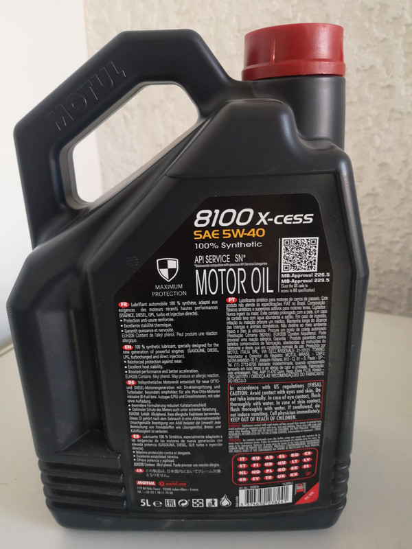

Uzeo x cess 5w40 za jtd (ravenol trenutno nema nista u toj gradaciji trenutno na stanju).
Otisao u ogranak mass companyja u ns. Oni su generalni srb uvoznik za motul.
Za ove pare (znacajnije skuplje od ravenola) ocekivao sam da je bar prednja nalepnica zalepljena pravilno. Ovo kao da dete lepilo. 2cm otislo u stranu. Inace pise made in france.
Ali necu da se tripujem da je kopija.
Ravenol pakovanje izgleda kao da ga je kompjuter pravio. Savrsenstvo.

Re: Motorna ulja
To je klasičan 5w40 sint nema još neku oznaku specifikaciju?DS9 napisao: 16 Mar 2021, 17:13 Da, sasvim se uklapa. Sad, kad si već pomenuo Ravenol, ako bi jednu od (naj)boljih varijanti to bi bilo recimo ovo https://www.ravenol.de/en/product-range ... sae-5w-40/
