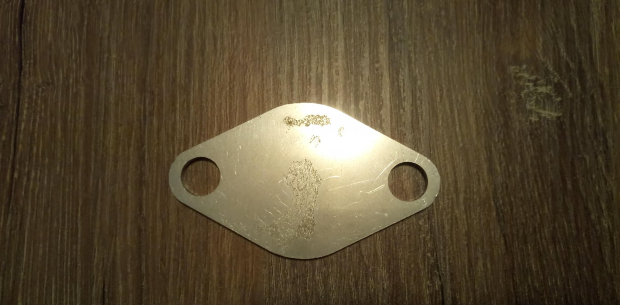

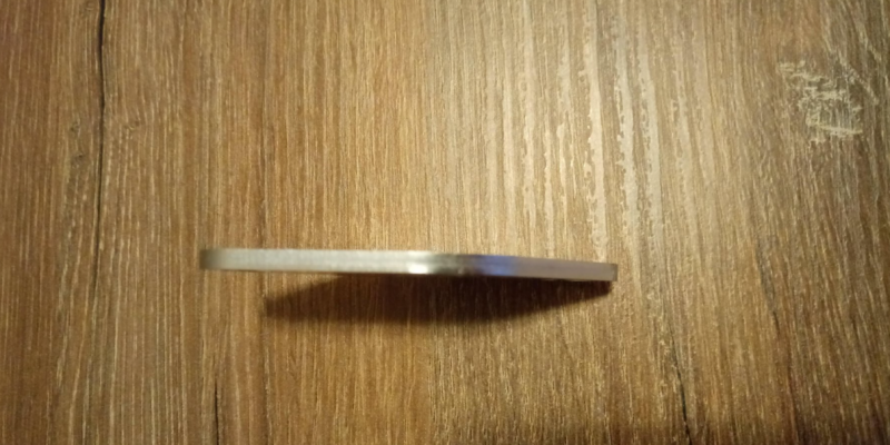

Ako ti je potrebna prohrom pločica kao na 1.9JTD 85kw poklanjam ti je!
Ostala mi od 147.
