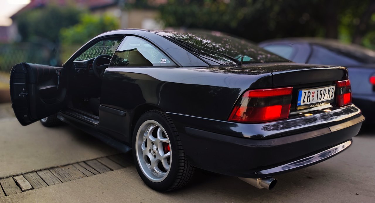

Evo posle dosta vremena od poslednjeg posta, Calibra se redovno vozi, svi problemi reseni, mnogo stvari uradjeno na njoj, tako da je sad uzivanje voziti je :).
Bax
Postovi: 12215
Re: Opel Calibra C20NE i nestabilan ler rad
Post od Bax »
Sjajan auto :)
