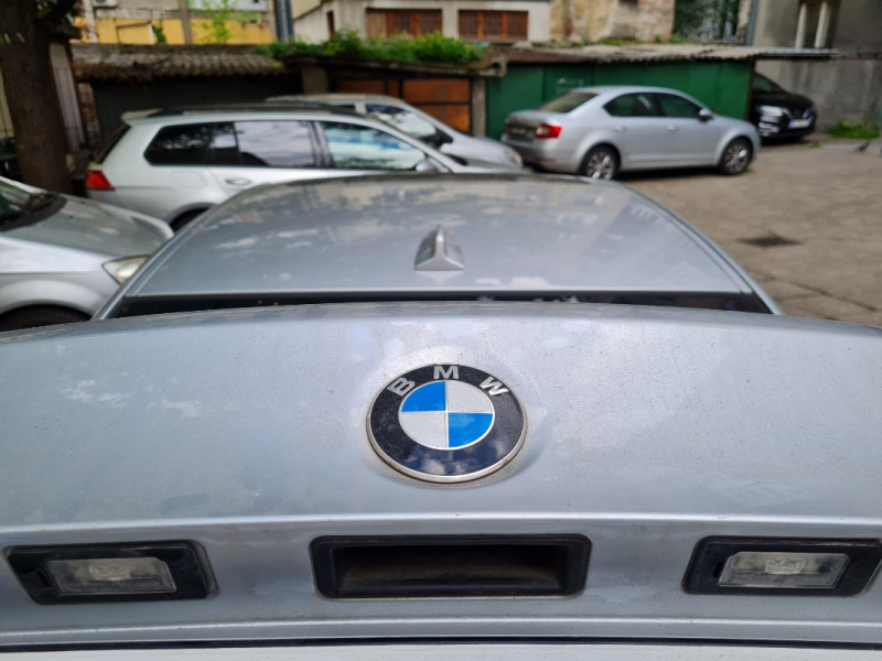

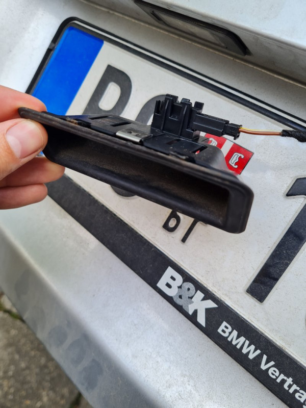

Ovako izgledaju dugme i sama brava

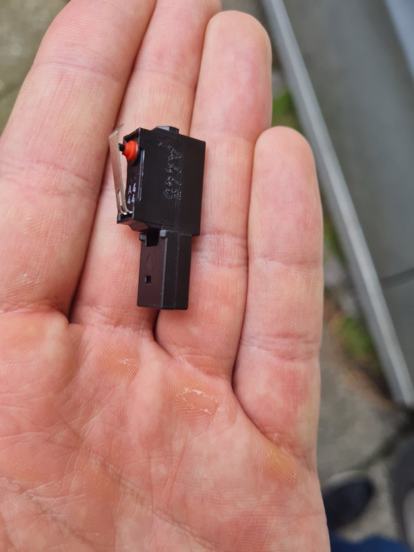

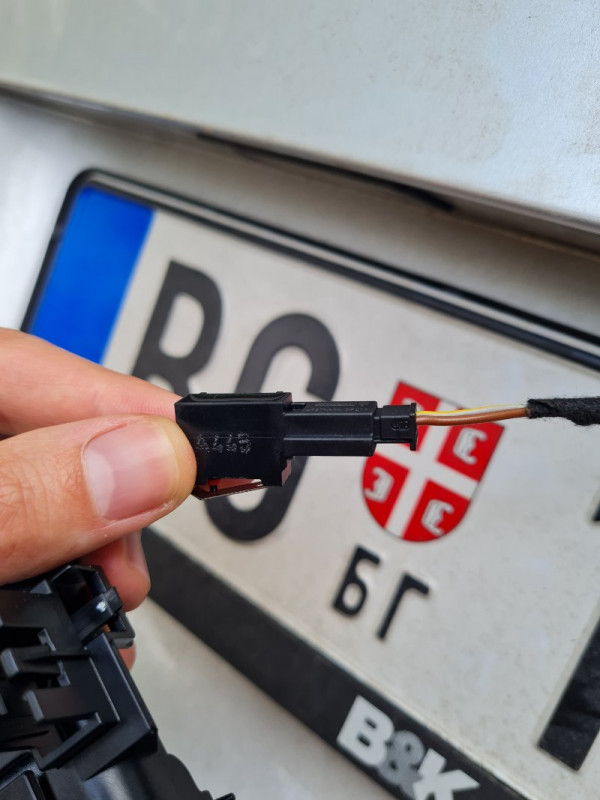

Ja sam posumnjao na mikroprekidač, i kada ovo "dugme" skinem, dobijem ovo, kablić na koji je konektovan mikroprekidač koji je u njegovom ležištu.

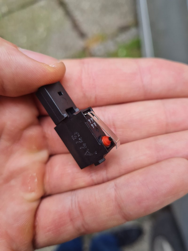

I dalje sam prekidač
Mikroprekidač, baš takav da se kupi nema. On bi mogao da se budži, što ne bih radio, ali problem je što ne znam gde je kvar. U bravi, ili u prekidaču? Kako to da razlučim.

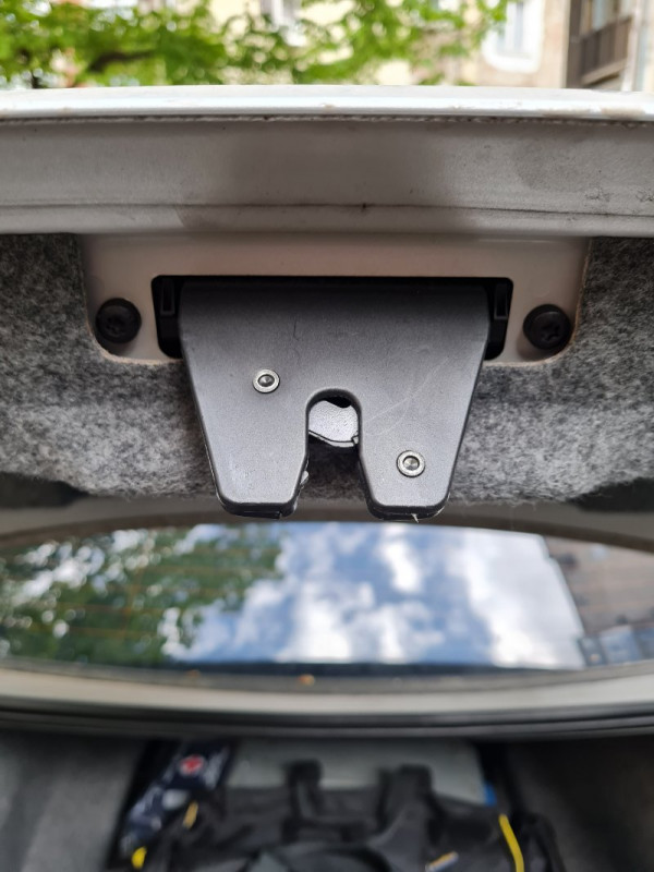

Sama brava je broj 5, nisam zvao Deltu i Radulović ali očekujem cenu u rasponu 50-70e za novu, što je ok. Polovnu ne bih jer će mi traže 20e manje, a polovna koje može opet kratko da traje. Problem mi je što ne ide sam prekidač uz nju, već uz broj 9.
Moje pitanje je, kako da dijagnostikujem gde je problem? :)
Edit: Ova poslednja slika treba da bude treća po redu, ne znam što je ubacio na kraj...

Podesi unimer na pištalicu pa testiraj da li mikroprekidač svaki put spoji i odvoji kada ga stisneš. Probaj 10-20 puta uzastopno.
Dešavalo mi se na daljinskom od alarma da mikroprekidač izgubi onaj karakteristični klik, pa onda nekad sam spoji, nekad neće uopšte. Moraš tačno da osetiš da li ima taj klik ili ne.

Proveri i bravu da se nije malo raštelovala tj njena pozicija. Kada hoćeš da otvoriš vrata pritisneš gepek pa onda dugme i ako uvek otvori iz prve onda je do nje. Meni na fabiji tako bilo.

Ovo ti je kao mikroprekodac iz misa.
Stavi neki slican za probu.
Meni se na jednom autu desavalo da gubi masu, pa sam morao da ocistim onu snalu brave od prljavstine da proradi brava.
