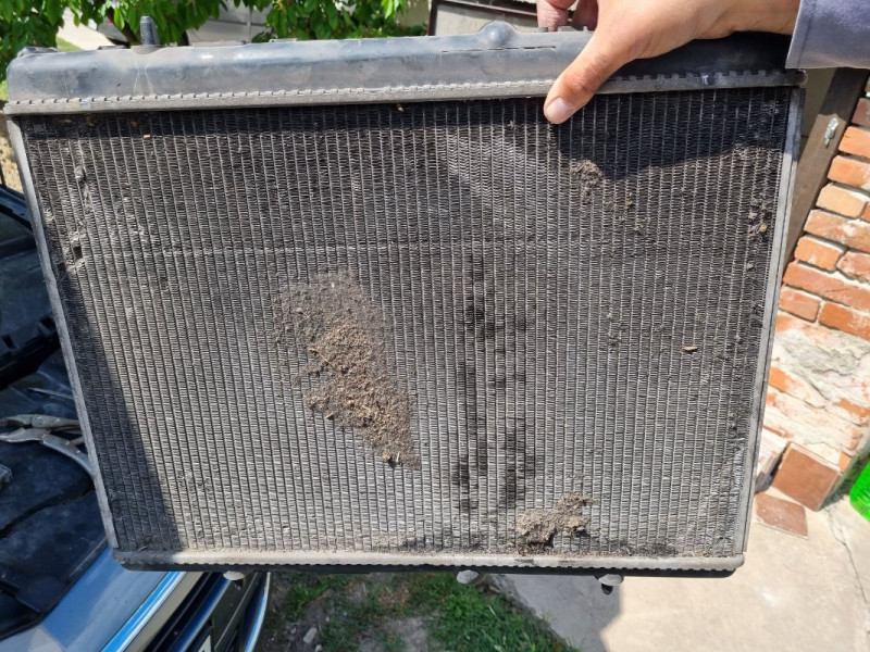

Jel imao neko situaciju da mu auto pregreva na uzbrdicama.
Dakle tokkom voznje na autoputu temperatura stoji 1 crticu iznad normalne (napolju je bilo oko 28 stepeni,zimi je temperatura normalna) klima je bila upaljena.
Druga ozbiljnija situacija se desila na jednom malo duzem da kazem planinskom usponu gde je auto vozen drugom brzinom i klima je bila ukljucena kad je skala za temperaturu zakucala u maks.
Pustili smo grejanje na maks i ugasili klimu,a proverili smo da li ventilator radi i radio je. Ovaj auto ima 1 ventilator,ali nesto mi se cini da ne vrti to bas brzo (jedva se cuje) nije ko punto
Auto je u roku od minut spustio temp na normalnu verovatno jer smo pustili grejanje.
E sad sta moze tu da bude problem
Termostat je verovatno iz prve ugradnje kao i svaki na autu iz uvoza.
Primetio sam kuci kad upalim klimu ventilator vrti ali kad stavim ruku do hladnjaka vode da vazduh jedva prolazi kroz hladnjak,bukvalno se jedva oseti strujanje vazduha...
Na ovom autu je ventilator sa prednje strane branika pa onda ide hladnjak klime pa tek onda hladnjak antifriza...
Neki savet?
