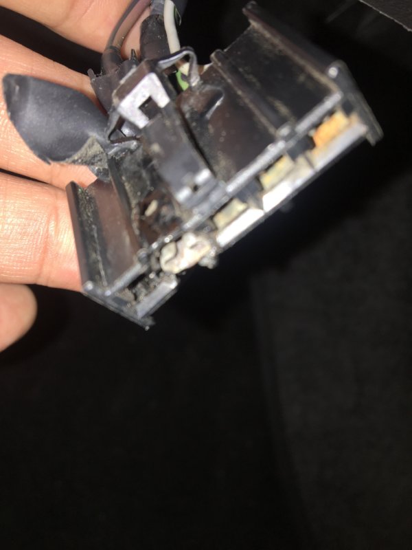

Potrebna preporuka za auto električara koji može da mi zameni nagoreli konektor (sa kablovima) reostata ventilatora kabine, prednost N. Beograd i Zemun, eventualno neki drugi deo Beograda.
Onaj ko može da ga zameni, neka mi javi da li ja treba da kupujem taj deo (vrv ima samo polovan) i gde, ili će na neki drugi način da reši problem (ima već taj deo, ili lemljenje iil sl., sigurno su se mnogo puta susretali sa ovim).
Otopila se plastika konektora i dve buksne su oštećene a na ta dva kabla se otopila izolacija 1-2 cm, što se vidi na slici.
Iako postojeći reostat radi, kupio sam novi jer je su na starom nagorela dva pina a oko jednog se baš otopila plastika.
Amaterski sam izolovao nagorele delove žice ali bih hteo ovo da dovedem u koliko-toliko fabričko stanje.

Probaj da to uradiš sam, nije ništa komplikovano. Ako nemaš lemilicu - kupi ili pozajmi, neko je uvek ima, a na You Tubu imaš puno klipova kako se lemi, nije to ništa komplikovano ili teško. Nađeš i parče termo bužira da to izoluješ i biće kao novo.
