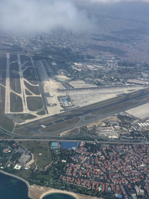

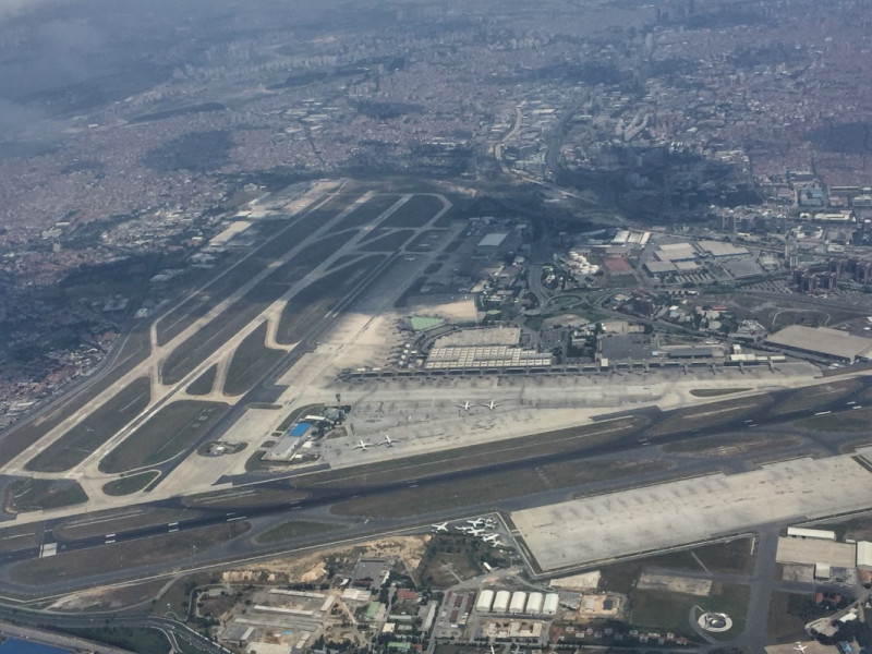

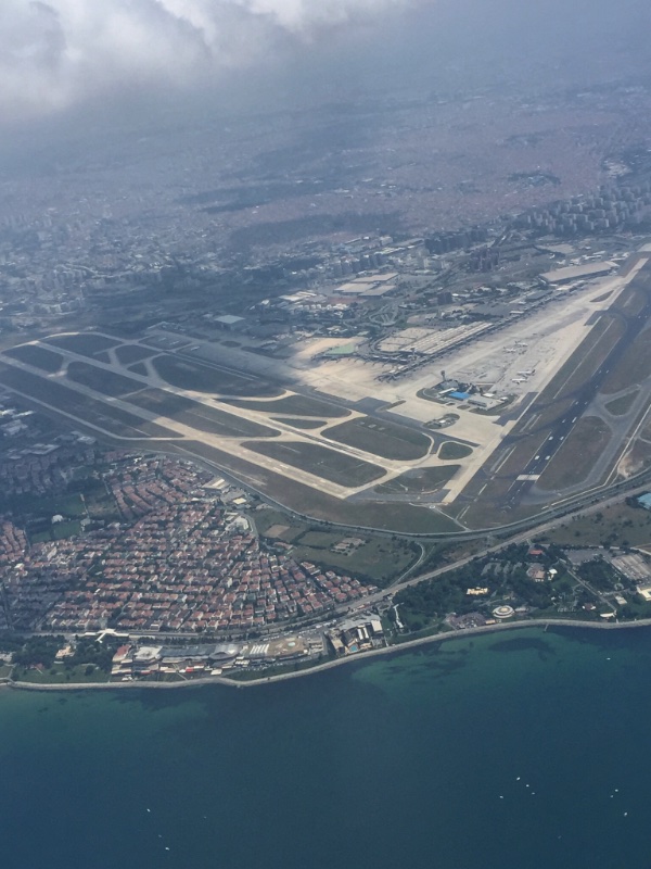

Stari aerodrom u Istanbulu bez aviona. U upotrebi je samo pista 05 za business jet i neke kargo letove.

Kojom logikom se isplati imati takav jedan aerodrom potpuno prazan, ne isplati se, dotrajalo sve?
H4wkeye
Postovi: 8763
Lokacija: PO
Re: Vazduhoplovi
Post od H4wkeye »
Mislim da su otvorili nov aerodrom koji je dosta veci od ovoga, pa je on preuzeo letove.
