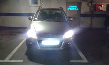

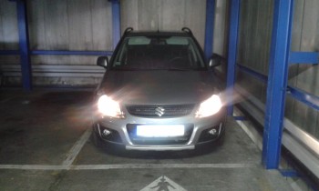

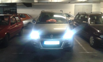

Evo par slika koje sam napravio kada sam eksperimentisao sa sijalicama:
1. Philips Eco Vision, sijalice produženog trajanja sa, kako Philips reklamira, 10% jačim svetlosnim snopom:
2. Philips Crystal Vision, prilično belo svetlo (4200K) ali se po kiši vidi inferiornost u odnosu na klasične halogene (3500K)
3. Bixenoni Bear, 4300K, potpuno belo svetlo bez primesa plave boje. Za divno čudo dobro sklopljene sijalice koje ne rasipaju svetlost, probao sam dosta različitih sijalica i treba ubosti one koje su precizno sklopljene. Sve je provereno na tehničkom pregledu i po tvrdnji momka koji je štelovao svetlo nedozvoljenog rasipanja svetla nema.
(Rasipanje svetla na sve tri slike je posledica musavog objektiva kamere mobilnog telefona :kuku:)

Svaki HID xenon u ogledalo faru za halogenu rasipa. Nema tu elementa sklapanja sijalice. Stvar je prosta, izvor svetla nije više tačka nego loptica i uglovi izlaznih zraka više nisu isti.
Slikaj zid osvetljen farovima i videćeš koliko je rasipanje.

Naravno da je bitno koliko je sijalica precizno sastavljena, par sijalica koje su bile za deo milimetra uvučene ili izbačene u odnosu na žižu su pravile drastično rasipanje svetla u odnosu na sijalicu koja je pozicionirana kako treba. To važi i za reflektorske i za projektorske farove.

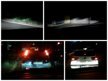

Evo par slika u saobraćaju i ispred garaže. Ne deluje da ima primetnog rasipanja svetla i zaslepljivanja ostalih vozača.
