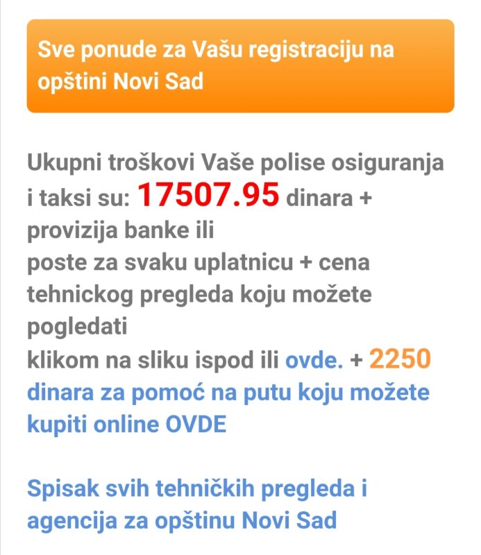

Najjaca fora je ko kupi neki 3.0 diesel pick up i registruje za siću.
Evo ti primer za teretno 3.0L 100kw 2021 godiste, 500kg nosivost.
