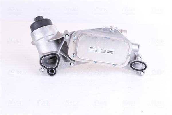

Inace bio sam jutros do majstora i curenje antifriza se javlja na dihtungu uljnog hladnjaka (ili grejaca kako ga neko krsti) koji je u kompletu zamenjen novim pre nepunih 3000km. Kazu mi da su ti dihtunzi losi i nikad se ne zna kad ce otici, nekome traje par hiljada km (kao meni) nekome dosta duze, nema pravila a oni imaju malo izbora sta da kupe, nemogu puno da biraju i u principu kako se ubode.
U ponedeljak se skida ceo hladnjak da se tacno vidi situacija, pa ce se reklamirati sta bude trebalo ako je do hladnjaka ili ce se zameniti taj dihtuung. Uglavnom moze da se vozi, nije negde naprslo crevo ili se svukla selna, za ovih par dana nece iscuriti tu antifriz.

Re: Opel Astra J 1.6 116hp - check enigne lampica
Bas cu pitati majstora da li imaju orginalne gumice/dihtunzi da se uzmu ako vec znaju da su zamenske lose. A opet se vracam na pitanje, ako vec znaju da su lose, sto odmah nisu rekli pa da se uzmu original, osim ako nema orginalne da se nabave (tipa ne prodaju se posebno vec u sklopu sa kompletnim hladnjakom da bi nalegle kako treba).Bax napisao: 30 Jul 2024, 09:46 mozes i te gumice nabaviti OEM, posto ocigledno sa zamenskim delovima nemas srece...
Inace trebala bi da je ova desna popustila
