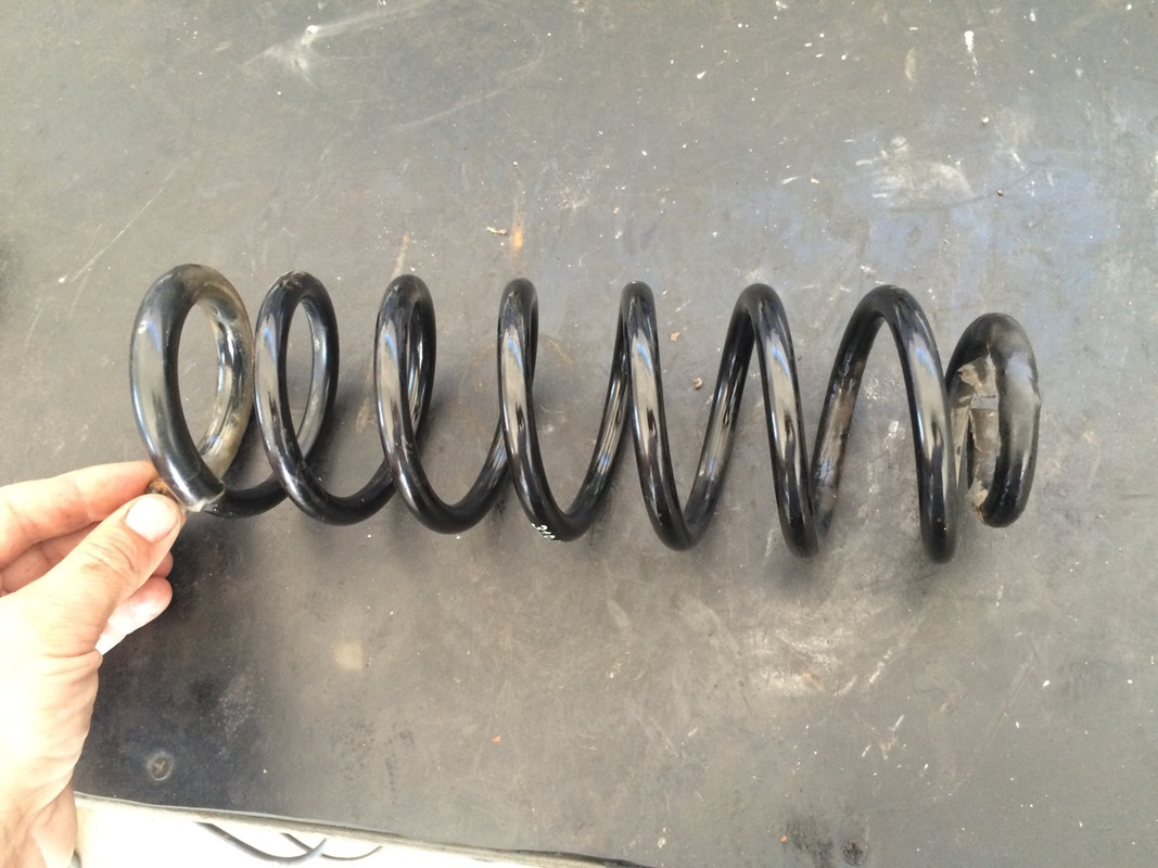

Da nastavim pricu, gledao sam razne forume u vezi opruga i saznao sam odgovor na ovo sto me je bunilo oko tvrdoca opruga. Moje imaju samo zutu boju, trebalo bi da ima 2 boje ali ja vidim samo jednu sto je mozda i dovoljno.
Druga stvar sto mi zapalo za oko je da sam citao da opruge pucaju kad amortizeri ne funkcionisu. Imam sve simptome za lose amortizere:
Pri naglom kocenju zaljuljaju prednji i zadnji kraj.
Osecam udare vetra kad sam sam u kolima.
Citao sam i o nekim testovima u kojem se automobil ljulja gore-dole i kad dodje do najnize tacke on treba sam da se podigne i vrati na neku normalnu poziciju? Ljuljao sam zadnji kraj i mogu da ga ljuljam 2 minuta on ide gore-dole i kad prestanem odmah je na istom polozaju kao sto je i bio pre toga. Gledao sam zadnje amortizere, imaju neku prljavstinu oko njih, nisam siguran da li su i kad procureli, na dodir deluju kao suplji i plasticni.

15 e ova opruga ali mi se cini da je pri vrhu varena, jel sam u pravu:
Slika screenshot windows
Ovaj prvi krug gore mi deluje deblje od ostatka.

Zaobidji polovne i promeni obe. Nova KYB opruga je 2200 dinara i deset puta je bolja od polovne. Polovna je jeftinija 300 dinara, je l to neka usteda?

Pa polovnu sam hteo jednu, a nove bih obe.
Sve u svemu polovne mogu da precrtam sa liste posto ili ih nema ili su varene ili zardjale. Majstor kod nekih njegovih dobavljaca ima nove Monroe za 3000din po komadu sto mi je malo mnogo za to. Skuplje su od Kayabe koja vazi za dobre opruge i nisu na nekom mnogo dobrom glasu. Videcu u pocetkom nedelje da nadjemo Kayabu ili nesto manje skupo, posto za razliku u ceni mogu da uglavim recimo gumice a koje opruga naleze.
