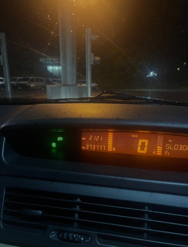

Šta je s' ovim 'smešnim' kilometražama na poslednjih par strana teme...
:isplazijezik:
km 370.jpg (53.45 KiB) Pogledano 2618 puta
