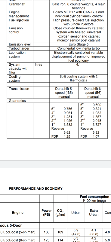

Menjac je sa 5 stepeni?
Postovi: 10116
Re: Koliko troši?
Ne, sa 6. Ali u 6. je premalo obrtaja za normalnu vožnju pri toj brzini.

Fiestu na brzinama karakterističnim za grad i magistralni put uvek vozim u stepenu niže u odnosu na Mazdu. Iako kola sugerišu da se prebaci u viši stepen, osećaj mi ne govori isto. Probao sam i sa višim stepenom ii kola idu tečno, motor nije napregnut jer lepo prima gas, ali je zvuk nekako dubok, ne zvuči zdravo. S obzirom da je i ovo 1.0 6MT, cenim da je slična priča i kod Focusa.

Isti problem i 1.5 TSI. Na 80 sugeriše 6tu, ali na toliko niskim obrtajima mora da upali sve cilindre i više troši nego u 5oj. Neverovatno da to bar ne reše nekim updatom, svaki drugi dan nešto skida i krpi, ali ovo ne, u svađi BC i motor.

Treba samo imati sluha. Kada sam se vraćao iz CG išao novim AP. Zadao sam 110 km/h, i obzirom da je konstantni uspon bolje se motor ponaša u 5. nego u 6. iako je veća brzina. Koliko sam mogao da vidim po trenutnoj potrošnji i ona je skoro litar manja u nižem stepenu.

Pa jednostavno su premali obrtaji za taj uspon i taj motor. Ide on i u 6., ali mislim da je turbina u maksimalnom "boost"-u.
