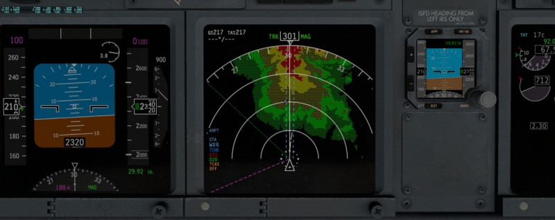

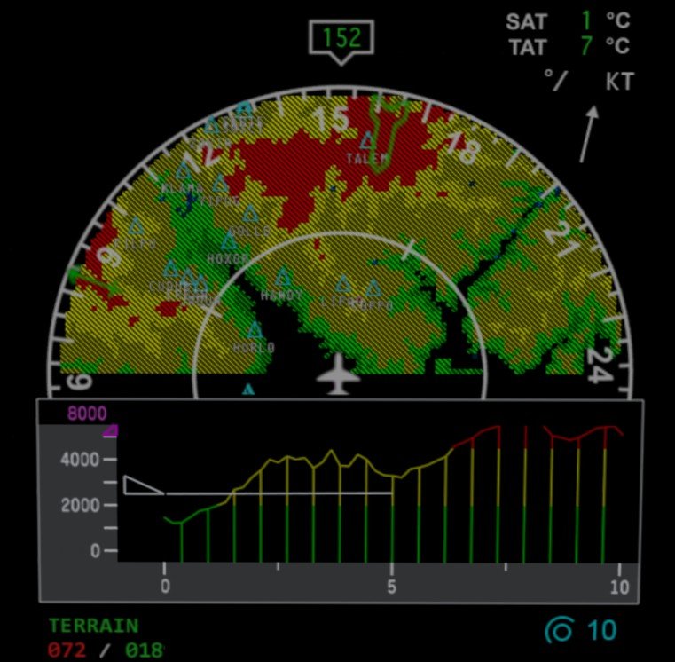

terrain mode1.jpg (87.66 KiB) Pogledano 2516 puta
H4wkeye
Postovi: 8763
Lokacija: PO
Re: Vazduhoplovi
Post od H4wkeye »
Letis u brda? Ovo je X-plane 11 koliko vidim. :D Zibo 737 vrhunski free avion ako je ovo taj.

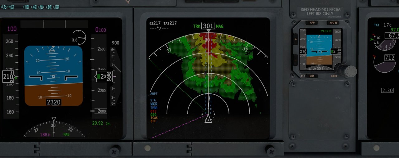

Mali kviz, moze li neko da prepozna aerdorom? :)
zuzazu
Postovi: 4653
Re: Vazduhoplovi
Post od zuzazu »
Tesko da ce ovde iko moci da ti kaze da je ovo Kastrup.
Kviz za tebe.
Koliko greski je pilot napravio na ovoj fotografiji i sta ga ceka sekundu kasnije?
H4wkeye
Postovi: 8763
Lokacija: PO
Re: Vazduhoplovi
Post od H4wkeye »
Jeste Kastrup. :D Hm, cek da vidim. Heading nije stavljen na runway heading. Minimums je stavljen na radio umesto baro, i to pogresan.(sobzirom da ovo izgleda na localizer approach). Na standby visinomeru je i dalje STD nije namesten trenutni pritisak. Ne znam sta jos. :think:
P.S. Na manje od 4 nauticke milje je od piste a nije flaps 40 i gear down, tj nije full pripremljen za prilaz? Mislim da i to. To bi onda znacilo go around?
Gledajuci ovaj chart, minimums bi trebalo da bude 400 baro jel da? I 392 radio.

H4wkeye napisao: 11 Dec 2019, 15:09 Jeste Kastrup. :D Hm, cek da vidim. Heading nije stavljen na runway heading. Minimums je stavljen na radio umesto baro, i to pogresan.(sobzirom da ovo izgleda na localizer approach). Na standby visinomeru je i dalje STD nije namesten trenutni pritisak. Ne znam sta jos. :think:
Bravo, svaka cast. Jesi pogresio profesiju :D
Vecinu si video.
Flaps moze i 30 za sletanje, ne mora 40.
Autothrottle je armovan a autopilot iskljucen. Ne leti se tako po FCTM. I jedna i druga stvar moraju biti iskljucene.
