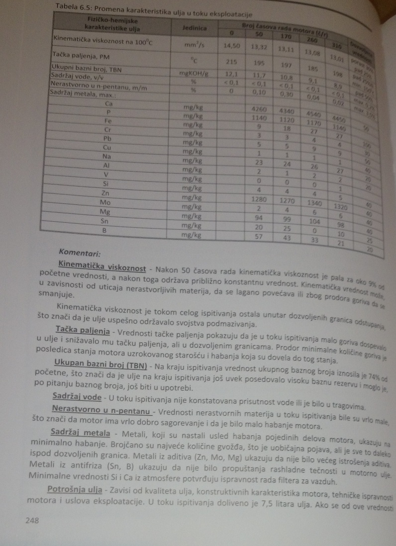

DS9 napisao: Obratiti pažnju na nisku količinu Fe koja govori o tome koliko takvo ulje štiti ili ne štiti motor, između ostalog.
Otkuda bi uopste bili gvozdeni opiljci u ulju?
Zadnjih 60tak godina u motorima postoji magnet koji ih skuplja na dnu kartera i postoji filter ulja punog protoka.
Podatak ne govori o tome da li ulje stiti ili ne stiti motor jer je takvo stanje gvozdenih cestica u ulju kao na slici kod 99.999% motora, tj nema ih. Ako i ima opiljaka sakupe se na magnetu.
Ni sa klasicnim mineralnim uljima nema prisustva Fe.
Poredilo se isto ulje razlicitih gradacija, 5w30 vs 5w40, i u cemu se ogleda bolji kvalitet 30 u odnosu na 40 gradaciju. I jedno i drugo pruzaju zastitu motora.

ljubitelj napisao:
Stvarno mislis da ti mganeti mogu sve cestice da pokupe iz ulja koje je rasuto po celom motoru? Kad sam radio u servisu otvarali smo cesto diferencijale i menjace, magnet bude pun opiljaka, ali ulje i dalje ima metalne mikrocestice.

Metalne razne da ali bas gvozdene? U motoru ulje cirkulise i prolazi kroz filter. I menja se na godinu dana ili slicno a u menjacu i difu na 10-20 godina.
Treba da bude motor zestoko izraubovan i ostecen da bi se Fe tvrde cestice zabelezile u ulju nakon 8.000km. A i onda je gotovo svejedno koje je ulje unutra jer je to vec stanje pohabanosti.

dragvorl napisao::think:
Ne znam koji ti deo nije jasan. Evo i na srpskom, nije me mrzelo.
Tvrdi opiljci gvozdja koje si nalazio u ulju a nisi nalazio na magnetu.
Sta treba da prikaze slika u vezi sa pronalazenjem metala u diferencijalima i menjacima?
