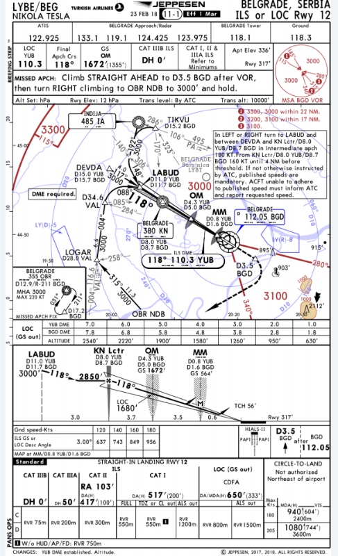

Koliko znam ATR-ovi 72 nemaju autoland i ne mogu Cat 3 ILS da rade, najblize tome mogu Cat 2 sa decision height 80ft koji je dodatna oprema. Jel zna neko imaju li bar noviji ATR-ovi iz Air Serbia tu opremu?

@BAJKER , gde si covek nestao? Kod nas je kokpit miksovan, ide jedan stranac i jedan lokalac. Uvek i na bilo kom letu.
Sinoc sam gledao vidljivost na LYBE, za cas je otisla sa 400m na 250m, TAF (prognoza) nije davala ovakav razvoj situacije, naprotiv, davali su poboljsanje.
Kao sto sam ranije pisao, Beograd i neki aerodromi u blizini, poznati su po tzv high pressure fog koja zna da stegne danima. Kakav moron moras da budes, da znas ovo, a da u floti imas avione koji nemaju CAT3 capability. I tako godinama....
BTW, mislim da ni 733 nema CAT3.
Zanimljivo, ono Pegazusovo oranje. Na levom sedistu je bio bivsi vojni pilot, koji je presao iz druge firme u PGS kao kopilot pre sest meseci, i postao kapetan pre mesec dana.
PGS placa cenu dugogodisnje politike uzimanja pilota iz vojske i grebanja po dnu boce, uzimajuci low quality za low salary. Trazili ste - gledajte...

BRABUS napisao: 13 Jan 2020, 07:37 Koliko znam ATR-ovi 72 nemaju autoland i ne mogu Cat 3 ILS da rade, najblize tome mogu Cat 2 sa decision height 80ft koji je dodatna oprema. Jel zna neko imaju li bar noviji ATR-ovi iz Air Serbia tu opremu?
Preksinoć su među ovima što nisu mogli da slete bili i originalni JAT-ovi ATR 72-202, kao i noviji iznajmljeni ATR 72-500.
zuzazu napisao: 13 Jan 2020, 08:22 moron moras da budes, da znas ovo, a da u floti imas avione koji nemaju CAT3 capability. I tako godinama....
Dva preostala ex-JAT B737-300 su YU-ANK i YU-ANI. Za prvi nisam našao datum isporuke, a za drugi ovde: https://www.airfleets.net/ficheapp/plane-b737-23416.htm piše da je to 17/12/1985. :o Znači jedan od prvih isporučenih... Da li je tada uopšte postojao CAT3?

Nije crkveno slovo. Uradi se modifikacija, ali AS B733 nemaju ni jedan GPS!

Dugo nisam leteo Beograd, pa se zacudih da imamo CAT 3 B
