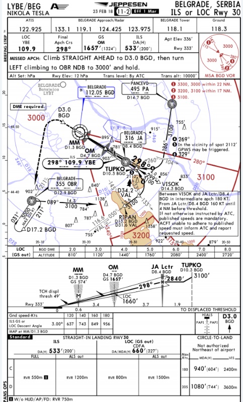

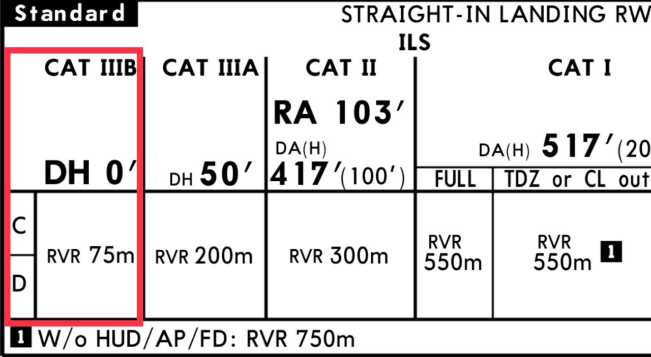

CAT IIIB je 0 vidljivost jel da?

H4wkeye napisao: 15 Jan 2020, 20:25 CAT IIIB je 0 vidljivost jel da?
Visina odluke je 0, a u Bgd slucaju RVR je 75m.

Ovih dana METAR je pokazivao vidljivost na pistama od 200 metara na gore bar kad sam ja proveravao. Trenutno je koliko vidim 250 i 275 metara. Znaci CAT II.

zuzazu napisao: 15 Jan 2020, 20:15 Dugo nisam leteo Beograd, pa se zacudih da imamo CAT 3 B
Kakva je situacija sa rwy 30? Sećam se da si ranije pisao da nije ista aerodromska oprema u oba smera?

U 30 samo CAT 1
@Hawkeye to ti je opsta vidljivost, kod low visibility se gleda RVR.

zuzazu napisao: 16 Jan 2020, 11:11 U 30 samo CAT 1
@Hawkeye to ti je opsta vidljivost, kod low visibility se gleda RVR.03032DB3-D33A-4BB2-B529-DC145E25894B.jpeg
Jel stoji u METAR-u koliki je RVR? Zar nije to ovaj boldovan deo? LYBE 161330Z VRB01KT 0200 R12/0200N R30/0225N FZFG VV002 M01/M01 Q1032 NOSIG

Jeste to je taj boldovan deo

LYBE 161105Z 1612/1712 22004KT 0200 FZFG VV002 TX04/1612Z TNM03/1706Z BECMG 1709/1711 13012KT 5000 BR BKN015
Znaci sutra se razbija magla polako. Najzad.

Jel ovaj RVR u metrima?
Sad sleteo u Sofiju, kapetan British Airways-a napomenuo da je to ispod 300m vidljivost i da ce da bude autoland.
Vidim da je AirSerbia sletela sat i nesto ranije sa Boeing 737 koji nema auto-land

U metrima, da.
