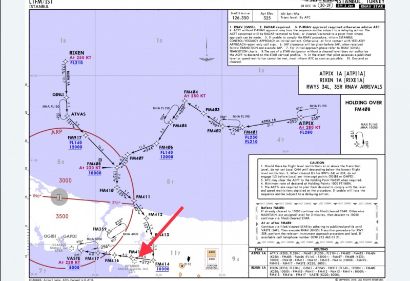

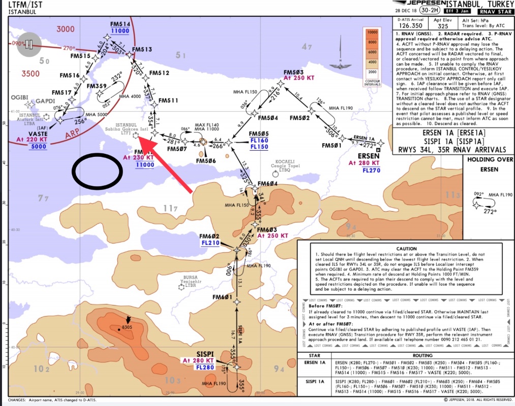

Evo najcescih STARova za severne piste na Novom aerodromu. Sa severa, istoka i juga...
Crvenom sam obelezio polozaj Sabihe. Razdvajanje je izvrseno po visini.
Aerodromi su oko 60-70 km jedan od drugog pa se postavlja pitanje sta ce arrival rute ovde, toliko daleko od aerodroma na koji se vrsi prilaz, posto ocigledno nema ni govora o noise abatement proceduri.
Crnim krugom sam oznacio polozaj Cumulonimbusa koji daje lednjak na Sabihi ali ič ne dotice Novi aerodrom.
Operacije na IST su mnogo ucestalije i dve paralelne piste su stalno u upotrebi za sletanje a jedna za poletanje. Zato se rukovode ISTom, i tesko obrcu pistu na SAW.
A kad majstori zakukaju zbog vremena i pocne obilazenje kurolomije, treba ishendlovati toliki saobracaj.
Licno mislim da ih je tesko zaebao onaj ko im je radio procedure.

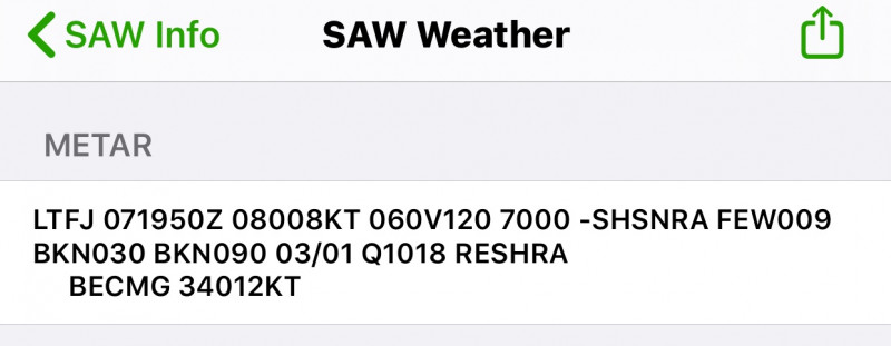

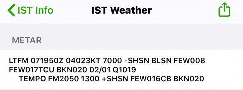

Evo kako izgleda razlika u meteo situaciji na dva aerodroma u Istanbulu u istom trenutku
Nemam vremena da desifrujem kod ali ovih nekoliko ce znati o cemu se radi.

zuzazu napisao:Evo kako izgleda razlika u meteo situaciji na dva aerodroma u Istanbulu u istom trenutku
Na IST light snow koji prelazi u heavy snow a ovamo sneg i kisa koja prelazi u kisu. Wtf. :D
