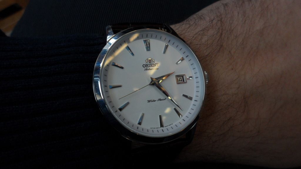

Ladno, kakav fejl, nisam ga nosio par dana i stao :-\

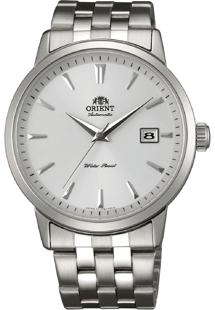

Blau, Orient Symphony. Ima više varijanti boja kučišta i brojčanika.

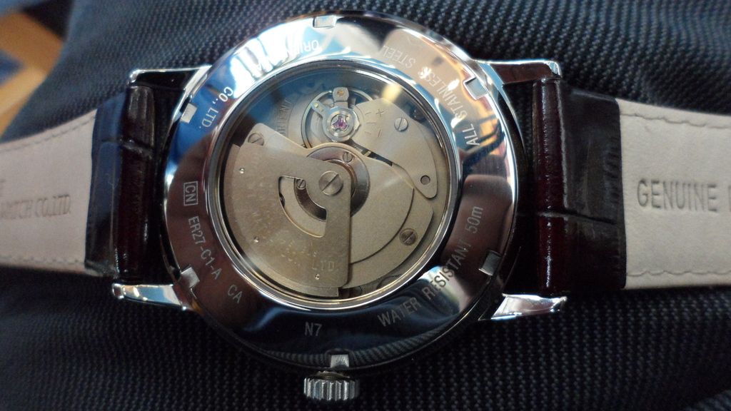

Hvala Blau, tražio sam neki dress. Orient ima baš lepe i pristupačne dress satove. Razmišljao sam izmedju Bambina i ovog. Uslov je bio da je automatik. Ima odozdo i prozor pa se vidi mašina. To je bio drugi uslov, i treći da je na kožnom kaišu. Vrlo su povoljni u Mađarskoj, kod nas ih nema zvanično.

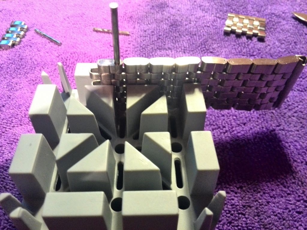

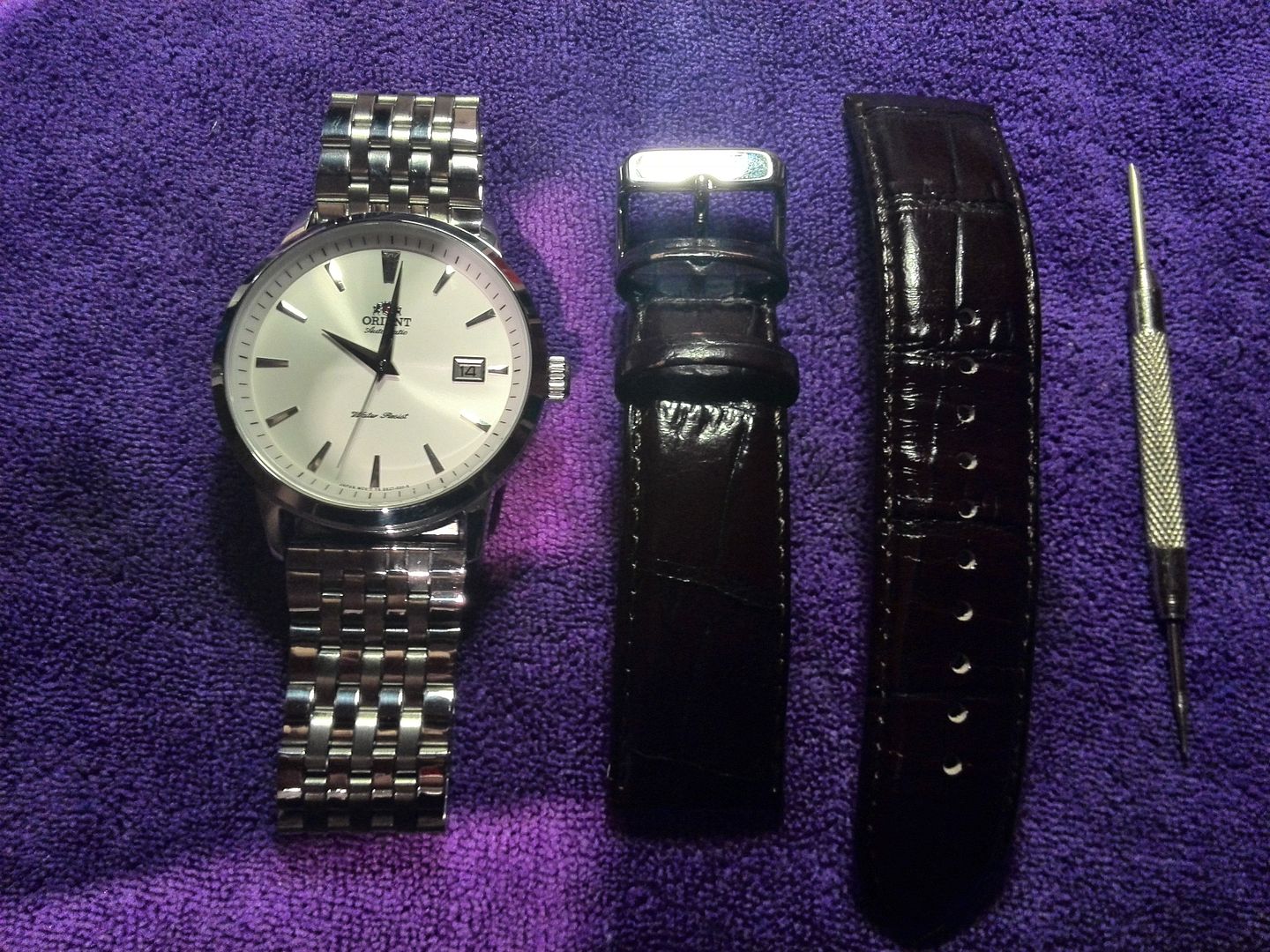

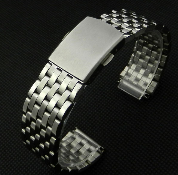

Pošto ne mogu da nosim kožni kaiš preko leta tražio sam nešto što bi stajalo Orientu da bih mogao da ga nosim tokom ovih letnjih meseci. Pošto postoji Orient Symphony na OEM čeličnoj narukvici koja košta 60e tražio sam neku da liči.
Naravno na aliexpress-u našao sam metalnu narukvicu koja je delovala dobro na slici, oko 5e je koštala. Stigla najveća narukvica na svetu, za koju se ispostavilo da ima ivične linkove od punog čelika, a i sama završna obrada vredi 15-20e, da sam je toliko platio ne bi mi bilo žao. Morala se skraćivati pa sam u tom cilju prvo pozajmio od Rakhila potreban alat i krenuo s nadom da je neću upropastiti.
Prvo raskačiti narukvicu na pola radi lakšeg rukovanja. Zatim pomoću plave alatke malo izbiti šipku koja povezuje dva članka narukvice. Kada malo krene, dodatno je izbiti pomoću ovog sivog stalka i specijalnog alata i čekića. Onda se iščupa klještima. Tako se uradi i na susednoj, pa se onda slobodni članak izvadi a dva dela koja su nastala razdvajanjem se spoje na isti način obrnutim radnjama.
Evo malo, doduše sranje slika, procedure:
A evo originala:
Izvađena tri članka i još malo skraćena na mikropodešavanju na kopči da bi bila kako treba. E sad, narukvica od 5e na satu od 150, neko bi rekao da ne ide, meni se dopada kako stoji a cilj da se nosi preko leta je postignut.

Odlično je legla. Dobra narukvica za razliku od one druge metalne koja mi je gadna od prvog dana.

Izvadio tri segmenta iz narukvice, jebote, moja zena ima jaci zglob od tebe :kezo:
Super da alat radi posao, ja te stvarcice nisam nikad upotrebio do sada.
