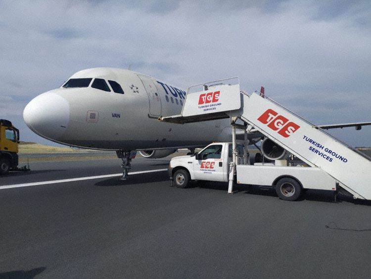

Jos jedno krljanje aviona u Istanbulu. Majstorski uradjeno....
Ne mogu da izbrojim koliko su imali incidenata (za koje se zna, i za koje se ne zna) od pocetka godine.
Nekome bi ovo popalilo mnoga svetla za upozorenje, da nesto debelo ne valja, ali ne i njima...
Meteo situacija u vreme udesa:
LTFM 270950Z 22030G40KT 9999 FEW040 BKN180 18/07 Q1004 NOSIG=
Vedro vreme sa desnim vetrom, cija je bocna komponenta imala udare do 55 km/h.

Oni bas vole da slecu po jakim udarima vetra preko dozvoljenih granica? I ne cudi me da se skrljaju cesto. Pogotovu ako tome dodas neiskusne pilote.

Sleteli su u limitu vetra. Samo su sleteli dva puta. Oba puta na nosni tocak.
Kopiloti imaju stroziji limit, a kapetanov limit je veci.

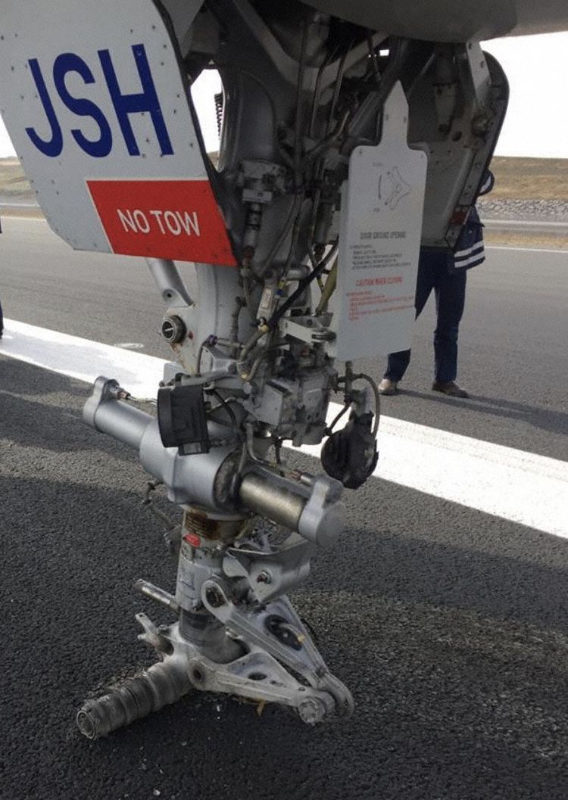

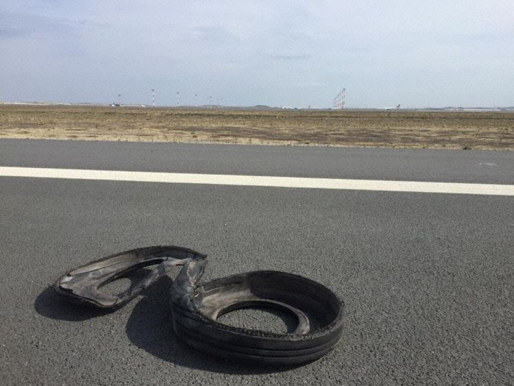

Zu, da li je teško držati avion da sleti na glavni stajni trap, a ne da se dočeka na nosni točak? Iako sam totalni laik, meni deluje da uopšte nije teško, pogotovo po dobroj vidljivosti kada postoji dobra vizuelna orijentacija.
Generalno mi današnji avioni sa stajnim trapom tipa "tricikl" izgledaju lakši za poletanje i sletanje nego stari, koji su imali tzv. "klasični" stajni trap. Kod njih deluje baš nezgodno što moraš da se dočekaš na prednje točkove, ali da paziš da ne zabodeš nos u zemlju. Slično i na poletanju: Prvo čekaš da se repni točkić odlepi od zemlje, pa tek kad avion dođe u horizontalni položaj, vučeš volan. Inače, isto može da se zabode nosem u zemlju. Bio je ovde u temi snimak restauriranog aviona iz 2. ili čak 1. svetskog rata i poletanja sa travnate piste gde se pilotu desilo baš to.
A ovaj turski avion sa slike, ne deluje da je mnogo oštećen. Nije se ništa zapalilo, čak ni nosnu nogu nije polomio.

Ovakav stajni trap posle pretrpljenog stresa sa asfaltom samo je za generalku ako ne i za zamenu vecina delova. Skupa je popravka tako da ce ovo kostati poprilicno da se dovede u ispravno stanje.
