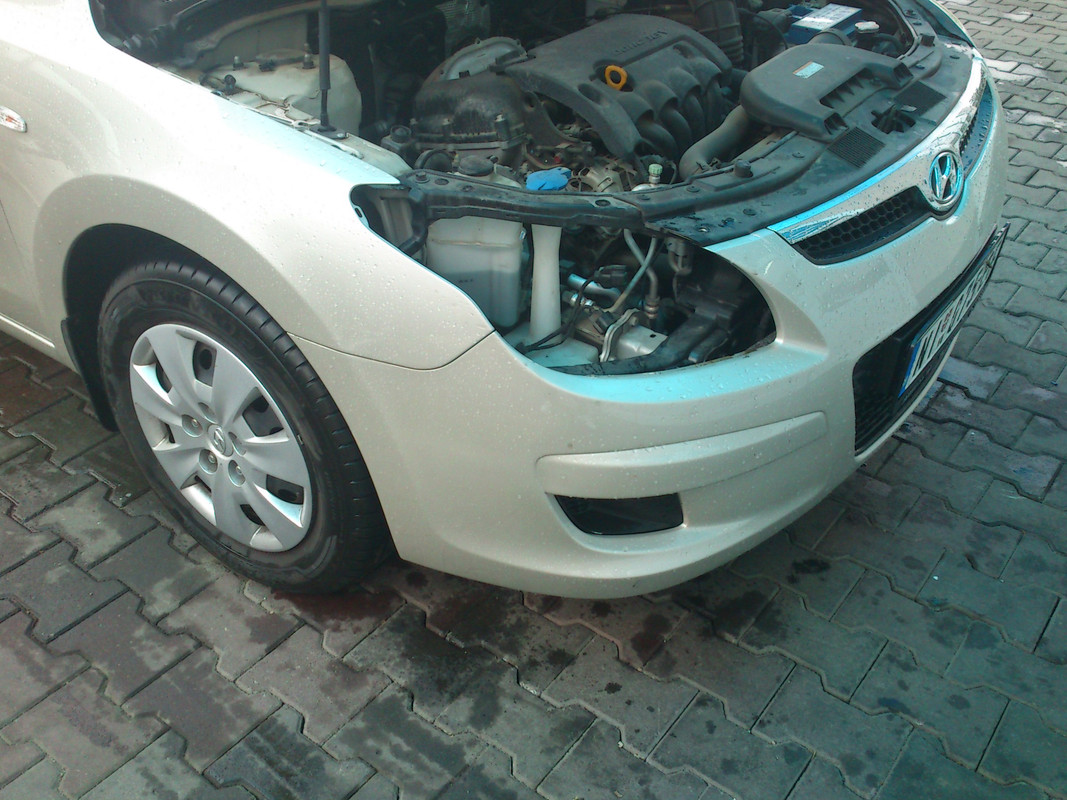

Meni se to dešavalo na Hyundai i30, zamenim jednu i posle 7-10 dana crkne i druga. Tako da sam praktikovao da menjam obe, ionako sam za to išao u servis da skidaju far :glavomuzid:
Lakše mi je bilo da odem u servis, nego da se sam mučim sa farovima.

Na i30 MK1 je morala da se skida boca za tečnost za stakla, tačnije da se olabavi da može da se pomeri, tako da se priđe sijalici.
Moglo je ko ima tanke prste da se samo olabavi far i malo povuče napred, ili da se napipa nekako. Svakako je zamena jeftina u Srbiji, za par stotina dinara neću da razmišljam.
Jednom su mi u Bosni u banji Vrućica crkle obe, vozio do Doboja u Hyundai servis da mi zamene - oni mi stave Osram Orignal, nisu imali ništa bolje. Ja se vratim u Niš i posle 10 dana odem i opet kupim Nightbreaker.
Nađoh slike :
