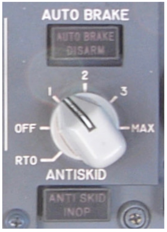

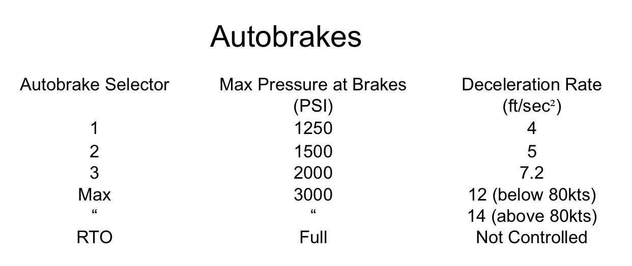

Jacina kocenja u prekinutom poletanju je jaca od maksimalne jacine kocenja u sletanju.
Selektor za kocenje se pred poletanje postavlja na RTO (rejected take off), a pre sletanje zavisno od tezine, duzine piste, i nekih drugih parametara na 1,2,3, max.
BAJKER
Postovi: 6086
Re: Vazduhoplovi
Post od BAJKER »
Da li na MAX i RTO palis sigurno paknove i gume?
zuzazu
Postovi: 4648
Re: Vazduhoplovi
Post od zuzazu »
RTO nisam imao sem na simulatoru, i bolje da ostane tako.
MAX sam probao sa kapetanom u Africi. Na velikoj tezini, visokoj temperaturi i kratkoj pisti.
Potpuno bespotrebno silovanje aviona.
Ovaj je hteo da vidi “kako to radi”.
Prilicno je neprijatno jer se oseti kako modulise pritisak na kocnice.
Kocenje ne raspoznaje tezinu aviona i daje pritisak od 3500 Psi. Da li ce se zapaliti, verujem da zavisi od energije koja se razvija (Ek), i kada ce pilot eventualno deaktivirati sistem.
Uglavnom, Boing nije toliko osetljiv kao Bus.
