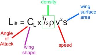

Netacno je da tanko krilo daje isti uzgon. Daje manji otpor, ali i manji uzgon.
Formula za uzgon:
Posto su sve vrednosti u jednacini ostale iste, izuzev oblika krila, da ne sirim pricu, smanjio se uzgon.
Ovo je kompenzovano savremenim motorom, te u sali kazemo da su novi avioni letece let-lampe. Dok motor radi, ima uzgona, kada prestane - padas kao kamen.
