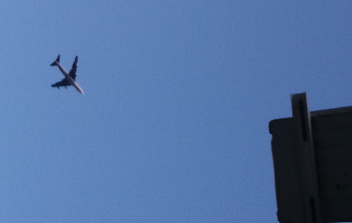

Nego, juče u 7:20 mi je privukao pažnju jak zvuk avionskih motora. Stigao sam samo da uperim mobilni kroz prozor i "škljocnem", nažalost nije ni fokusirao kako treba. TransAviaExport B747-300F, na oko 4000 stopa, poleteo je sa Surčina u smeru prema Avali i pravio je zaokret na sever otprilike iznad Trošarine.
Okretanje na ovom mestu je generalno retka pojava, većina aviona produži penjanje do tačke Jajinci sa one mape što si slao. Tu su otprilike na 6500 stopa. Slično je i prilikom sletanja, s tim što su tada na oko 3500 stopa. Jedino je Belavia na letu Minsk-Budimpešta-Beograd redovno okretala ovde sa svojim Embraerom 175 i u odlasku i u dolasku (sada ih ne viđam, kratak je dan, a i ne znam kakav je trenutno red letenja). I Aeroflot redovno to radi na letu za Moskvu (kasno uveče, uvek bude mrak). Pre mesec-dva je Aeroflot čak okrenuo na sever odmah po poletanju sa Surčina, iznad ušća Save u Dunav na vrlo maloj visini. Mora da im se baš žurilo, pa su tražili dozvolu, inače nisam viđao da se avioni u poletanju i sletanju kreću tako blizu centra grada.

Videh ovaj 747, bas sam ga otpratio pogledom dok sam bio na poslu. Sporo se penjao bar je meni to tako izdaleka izgledalo.

Da, penjao se sporo i bio niže nego inače budu u poletanju, zato mi je i privukao pažnju tako velik. :) Ne znam kakav je bio vetar, ali možda je bio dosta natovaren, bilo korisnim teretom ili gorivom. Proletos je često nosio medicinski materijal iz Kine za Beograd, ali i ostale gradove u Evropi i svetu. Ko zna kuda se sada zaputio...
Inače, juče u 14:20 (kasnio je) videh Air Serbia A330 na poletanju za NY, isto ovako nisko, kako okreće na istom mestu. Znači nije specifičnost Rusa i Belorusa. Možda ima veze što je bilo vedro vreme, pa nisu uključili auto-pilot odmah posle poletanja, već su rešili da ovaj inicijalni zaokret urade ručno, u lepom širokom luku. Samo pogađam...

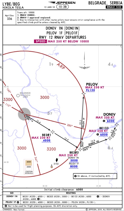

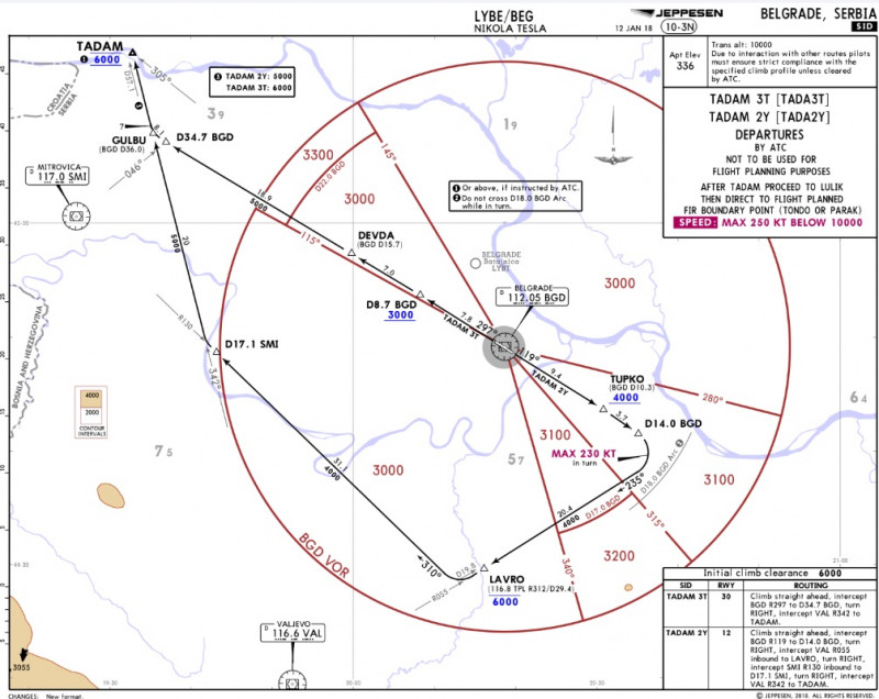

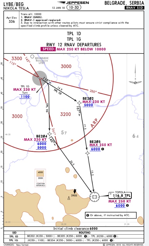

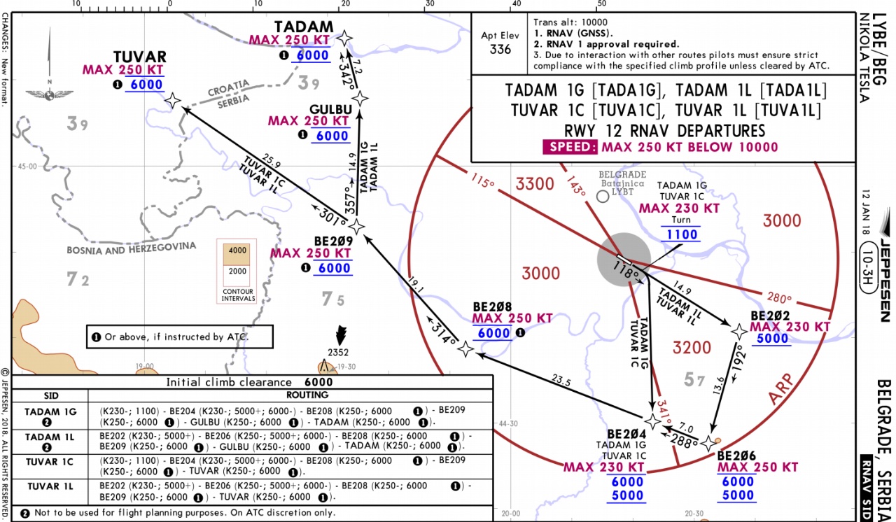

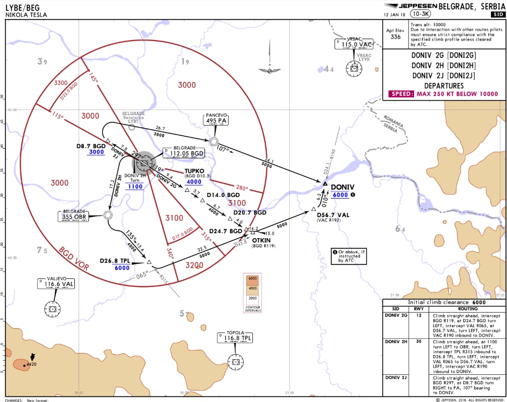

Hvala! Ako sam dobro razumeo, ovo je kada mi preleću iznad glave: download/file.php?id=10276
Ovo je slučaj kada odmah posle poletanja kreću u oštar zaokret: download/file.php?id=10275
A ovo je načešća varijanta koju viđam, kada produže još malo u pravcu Avale, pa tek onda okrenu na sever: download/file.php?id=10274
Ko odlučuje koja će se procedura koristiti? Kontrola letenja? Za drugu proceduru piše da je "temporary". Da li se zna kako i zašto je uvedena? Ne pratim baš non-stop Flight Radar, ali video sam samo jedan avion (Aeroflotov B737-800) da je tako poleteo.

Kontrola odlucuje koji ce SID biti, uglavnom od saobracaja (dolazeceg npr), doba dana, eventualnog letenja iznad Beograda ili sl., ali isto tako moze da modifikuje SID u bilo kom trenutku, ogranicavajuci visinu ili dajuci skracenje, direktno na neku tacku.
Dugo nisam leteo u Beogradu, pa ne znam zasto je procedura privremena. Mogu samo da nagadjam.
