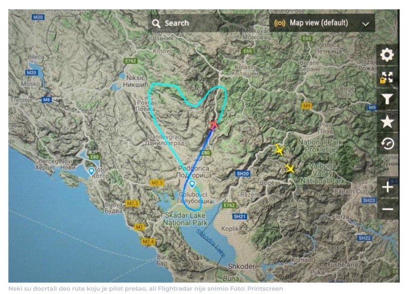

Ovaj slucaj sa iscrtavanjem srca iznad planina Crne Gore je mnogo zanimljiv da ne bi ostao neobradjen. Ne kao odgovor Gaginh0u, koji to sigurno ne zasluzuje, vec upucen ljubiteljima avijacije na forumu, koji su i ako amateri, razlozniji i bolje upoznati nego “naivni” profesionalac iz kontrole letenja. Uz malu ogradu - ako se ne pravi “naivan”, zaista je zalosno sto nije sire edukovan u okviru struke.
Da zanemarimo cinjenicu da tzv. “srce” lici na nesto sto je dete predskolskog uzrasta ubacivalo koordinate u GPS, nego da pocnem sa ozbiljnim stvarima.

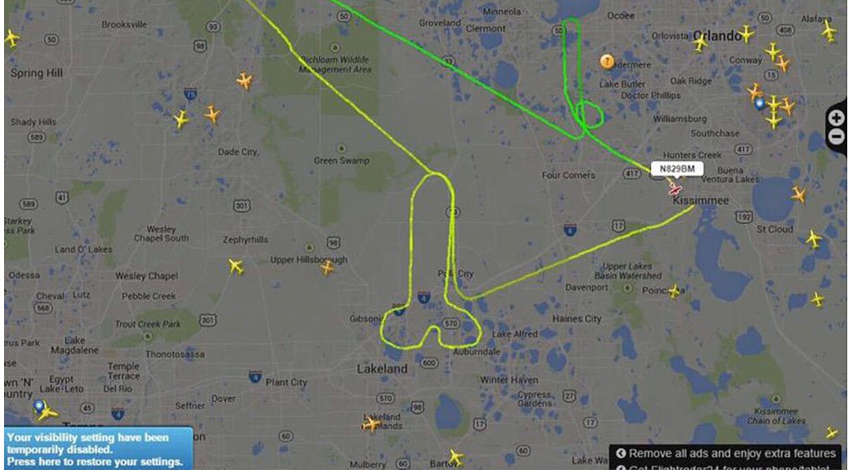

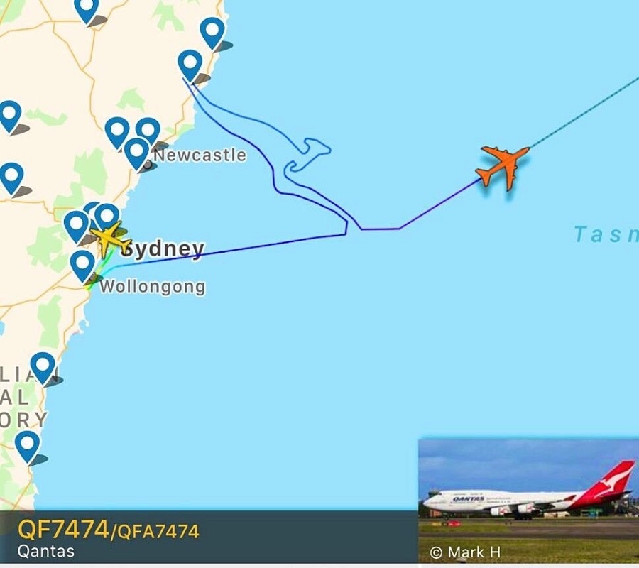

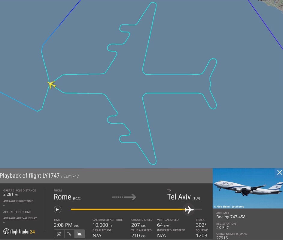

U slucaju iscrtavanja, da kazemo ozbiljnih slika na nebu (ako izostavimo brdo slika polnih organa uradjenih malim avionima),
uvek se letelo sa AVIONOM BEZ PUTNIKA ili cargo avionom, uglavnom IZNAD vodenih povrsina tj. POVRSINA BEZ PREPREKA.

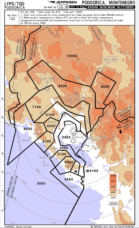

Decko je uradio svoj aeromiting iznad Crne Gore gde je planinski teren sa visokim grid MORA (minimum off route altitude).

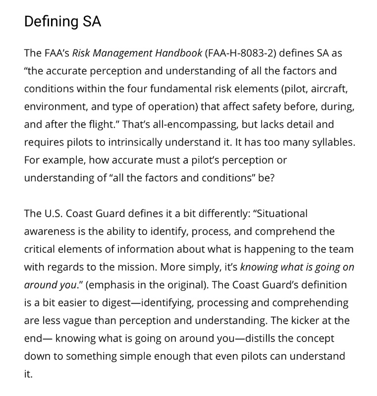

U avijaciji postoji nesto sto se zove “situational awareness” i sto se uci vec nekih 10-20 godina od kako su strucnjaci postavili pitanje zasto se avioni procentualno najvise ruse u fazi kratkog prilaza (CFIT).
Elem, nije sve u drzanju volana, rucica gasa i gledanja u instrumente. Biti kapetan znaci imati mnogo siru sliku onoga sto se dogadja oko njega. Izmedju ostalog to bi znacilo da kapetan i u toku normalnog leta na nivou krstarenja, stalno razmatra postupke sta ce i gde ce u slucaju da mu se u tom momentu desi worst-case scenario. Npr. gde ce da krene ako dodje do dekompresije dok prelece Alpe; ili sta ako mu otkaze motor iznad Kazahstana gde nema off-route aerodroma u blizini ili sl. Za one kapetane koji to ne cine, kompanija kao moja, uvela je cruise briefing, gde se na svakih sat vremena razradjuje postupak u slucaju nekog otkaza.

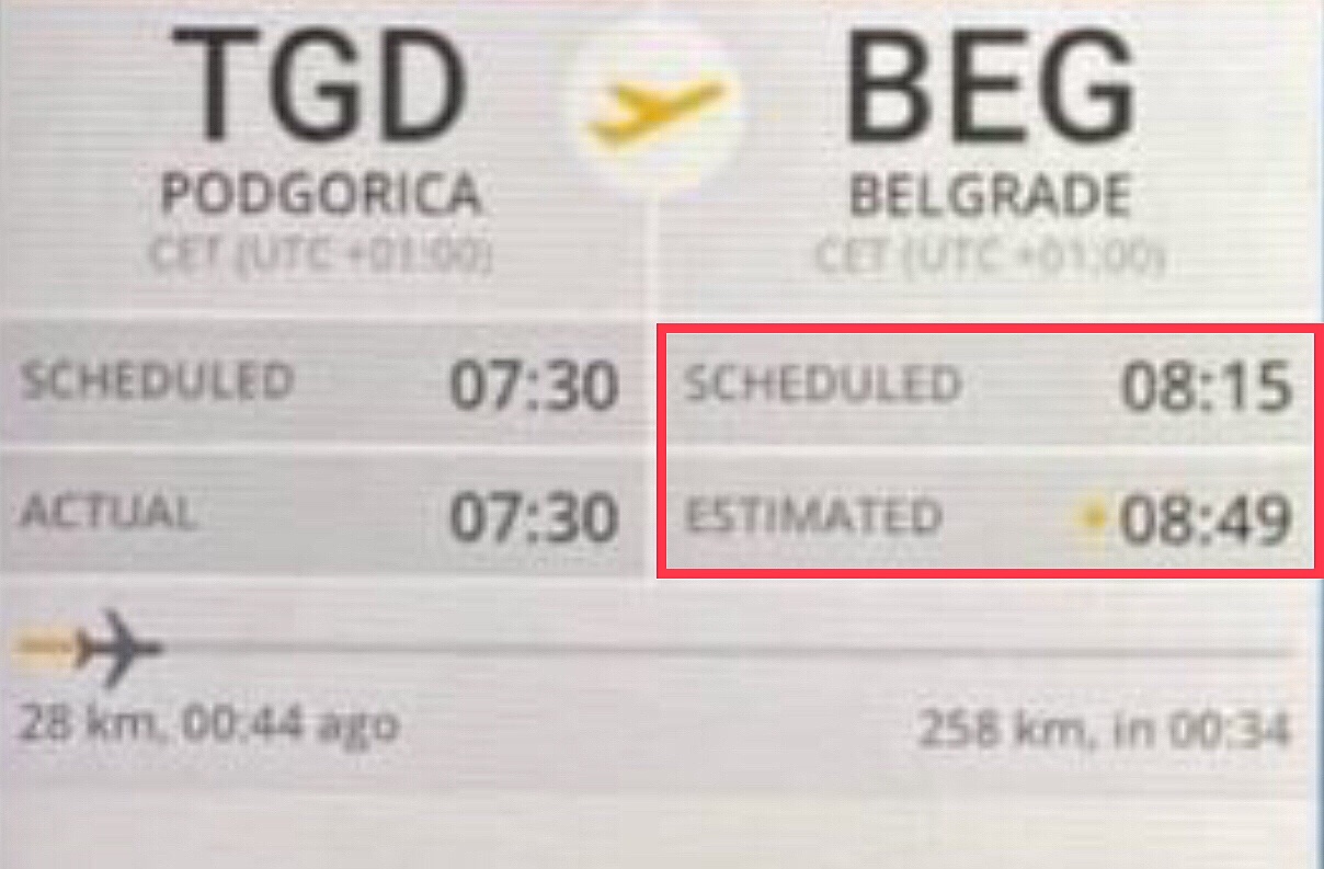

Po planu leta, avion je trebao sleteti u Beograd u 08:15, a produzio je let 34 minuta i sleteo u 08:49. Sta da mu je umro putnik u 08:35? “Gde ste do sada?” - “Crtao sam srce iznad MN, znate ovo je emotivan dan za sve nas....”

Na forumu imamo profesionalace (Zuzazu - pilot velikog komercijalnog aviona u velikoj avio kompaniji, Dragan - kontrolor letenja u oblasnoj kontroli Srbije i Crne Gore), par ljudi koji su sa ovim stvarima bili profesionalno u kontaktu ranije ili na nižim pozicijama, par amatera - pravih entuzijasta koji lete na kompjuterskim simulatorima i naučili su ogroman deo pravog znanja o upravljanju, komunikaciji i navigaciji. I desetak nas koji smo obični ljubitelji avijacije, gledamo u nebo i FR24, imamo opštu predstavu kako stvari funkcionišu, ali često nešto i lupimo. :) Ostatak foruma su ljudi koje avioni jenostavno ne zanimaju i koji su možda zapamtili nešto ako su leteli kao putnici, inače generalno nemaju ili imaju samo najgrublju predstavu o brzinama, visinama leta, veličinama i uglavnom ne razlikuju jedan avion od drugog. Kao recimo moja majka :D , koju sam vremenom naučio da razlikuje razne avione, a dugo je znala samo za mlazne i "sa propelerima". Od ovih drugih je posebno pamtila jedan kojim su početkom 1980-ih ona i otac leteli za Prag i koji je pravio jake vibracije koje su se prenosile na sedišta i putnike. U pitanju je bio ČSA Iljušin 18.
Tako da, Zuzazu, od šire publike - teško da će neko moći da kaže šta nije u redu sa postupkom mladog crnogorskog pilota, ma koliko tebi (i nama koji se zanimamo za materiju) to bilo očigledno. Baš sam pitao par kolega - ne vide ništa problematično osim što je produžio vreme leta i potrošio dodatno gorivo. A svi su bili u CG na moru i prolazili kroz Podgoricu i znaju da je samo deo prema Skadarskom jezeru nizija, a sve ostalo planinčine. Meni je to npr. prvo prošlo kroz glavu, nevezano za količinu goriva, procedure, kontrole letenja i sl.
U tom smislu, mogao je napraviti figuru iznad Skadarskog jezera, jedino što je tu državna granica, pa bi možda rizikovao da polete dva albanska Shenyanga J-6 da ga presretnu. :kezo: (Šalim se, znam da ni oni više ne koriste ove kineske kopije prastarih MiG-ova 19, mada su ih imali solidan broj)
Inače, nisam shvatio šta se dogodilo sa drugom polovinom "srca", jer je nema na FR24. Da li je docrtana samo na slici, ili ju je pilot stvarno napravio? Ako nije, kako je izgledao ceo let?
