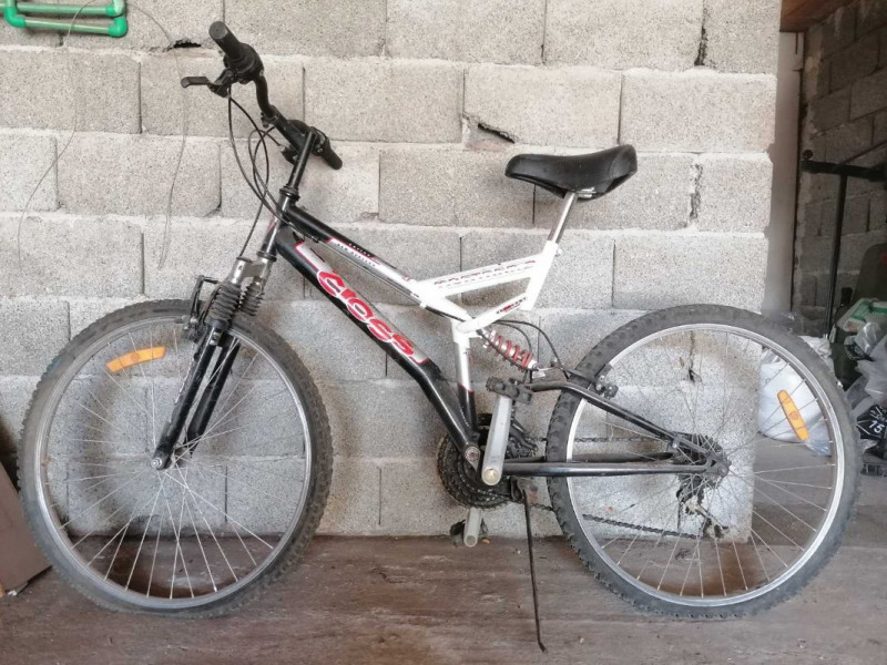

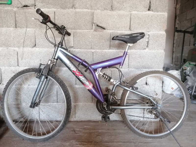

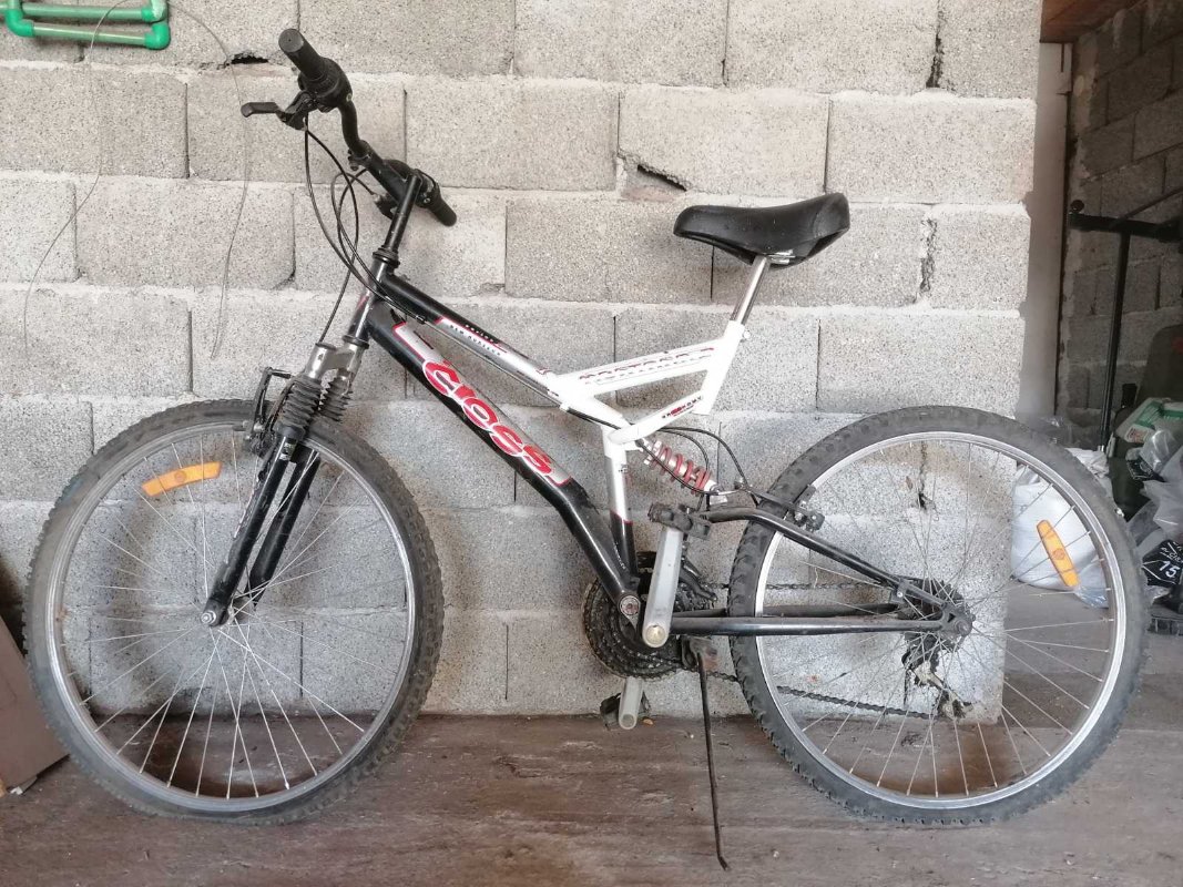

Hello, imam 2 bicikla koja su kupljena pre 10+ godina. Vozena nekoliko puta, parkirana u garazi sve vreme. Volela bi da osposobim jedan od ova dva. Koji je bolji (u koji se vredi vise uloziti?). preporuka za neki servis?
Bax
Postovi: 12291
Re: Biciklizam
Post od Bax »
EVo ako hoces moj savet.
Bicikli su oba bezveze, u smislu da ne vredi ulagati nesto u njih. Ja takve bicikle nadjem za 30-40 evra na pijaci.
S druge strane, bicikl koji stoji na suvom i ne propada brzo.
Tako da ja bih verovatno nadvao gume na oba(slicni su), i provozao po krug te video kako se ponasaju, pa onda da ti kazem sta bi imalo smisla konkretno eventuano doraditi, da ne bacas pare za bezveze.

Postovi: 4
Pridružio se: 04 Maj 2020, 10:11
Re: Biciklizam
Post od MadMax »
Hvala Bax!
Znam da su bezveze, zato ne bi ni ulagala previse, samo najosnovnije da ga osposobim, gume, podmazati lanac i to. Vazi, uradicu tako :doubleup:
