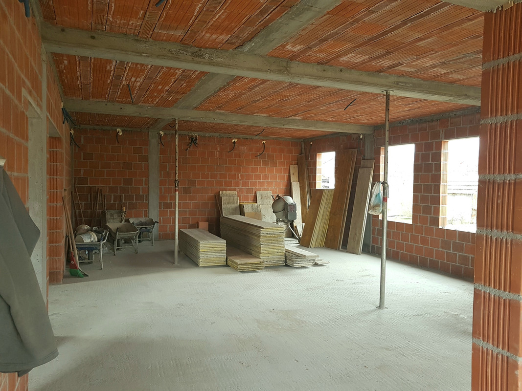

Raki_Audi napisao:Hvala na pohvalama i moralnoj podrsci prijatelji moji. Za 10 tak dana ide spoljna stolarija i to je to za ovu godinu. Odlucio sam da zimi nista ne radim osim provlacenja kablova i ostalo oko struje. E marta se malterise unutrasnjost i najverovatnije aprila ide fasada.
Lepo i veliko bogami :)
Kada budes radio struju, razmisli da kablove od prekidaca i sijalica vodis direkt u razvodni orman. Tako ces moci vrlo lako da centralizovano kontrolises sva svetla, mozes da stavis impulsne releje i tastere, i u paraleli automatiku. Tako sam ja uradio, ode vise kablova ali je to relativno jeftino.

Raki, čime si gradio kuću - klimablok ili običan giter, ne mogu da procenim sa slika?
Što se mene tiče, kvadratura je prevelika, ali ok...ako imaš novca to da sagradiš/održavaš/greješ, samo napred. :thumbup:
Gledajući slike, sve izgleda sjajno - šalunzi, beton, izgled plafona (ispune i gredice, nisu neravne i u liniji su), stepenice su super urađene (neće biti problema oko lepljenja pločica ili postavljanja gazišta....). :doubleup:
Ako možeš sada, nabaci prozore i omalteriši slobodno do kraja novembra, ili dok temperatura ne padne nekoliko dana ispod 0 stepeni. Neće malteru biti ništa, a taman će da se suši preko zime i do marta će biti suvo za gletovanje i ostale unutrašnje radove.
Košuljice takođe možeš i sada da radiš, ali ti predlažem prvo malterisanje - pa tek onda košuljice (i to samo unutrašnje). Terase ostavi za proleće (zbog mogućeg oštećenja zbog mraza). ;)

Imas dobro oko svaka cast. Jeste izgradjeno je bas sve u ravni i sve u liniji. Opasni majstori i jos opasniji gazda :kezo: Izgadjeno je giter blokom. Velika kvadratura jeste. Pustio sam barem 20% vise nego sto sam planirao i zato su se i troskovi povecali i nagomilali ali neka. Ne bih posle da se pokajem i da kazem pogresio sam sto nisam uradio ovo ili ono. Ovako ce se samo odloziti useljenje jos godinu dana vise nego sto sam planirao al ne zurim nigde.
Inace postavljam prozore sada ali malterisanje cu ipak ostaviti marta da odradim. I kao sto si rekao bez kosuljice. Ona ce posle. A najverovatnije ce posle toga tj. Aprila ide fasada. Posle maj, jun i jul sam jako zauzet zbog poslova i zadnji nalet valjda sredjivanja ide posle toga i to ce biti to. Barem sam tako planirao :)

Meni jedino izgleda da ce desne prostorije (kada se gleda u kucu) ispod terase i ispod nadstresnice biti suvise mracne...?

Duke to samo izgleda tako preko fotki sa telefona. Uzivo ima dovoljno svetlosti. Evo ovde se koliko toliko vidi da ima dovoljno svetlosti. Ima da ima da malo smeta tolika terasa ipak viri 3met ali nista strasno.

Svaka cast.. Vidim da su majstori iza sebe skoro pa usisali :) Kad su tako odradili posao na kraju, verujem da su u toku radova bili jos bolji.. :bravo:
