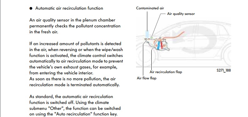

Setting automatic air-recirculation mode
In automatic air-recirculation mode, the fresh air supply is adjusted depending on the air quality.
Automatic air-recirculation mode can be switched on and off on the multi-function display.
At outside temperatures of less than approx. 41 °F (5 °C), air-recirculation mode is deactivated automatically to prevent the windows from misting.

Fabrika kaze ovako... An air quality sensor also improves the quality of air inside the car from 40 to 70 percent. A sensor measures external pollution and automatically activates the recirculation function when necessary to isolate the passenger compartment while the car is driven through town, through a tunnel or in a traffic queue.

aleksa napisao:Sta radite sa recirkulacijom po ovoj hladnoci?
Jel drzite da ubacuje hladan vazduh spolja,da vrti ovaj vec zagrejan... ili od svega po malo? :D
Automatika sama meri preko senzora potrebu i regulise optimalan rad.
Ne treba nista da se radi, automatska klimatizacija kabine sve radi preko svog kompjutera, i to radi odilcno barem u slucaju kod mene. Nemam nikakvih primedbi niti ima neke potrebe za korekcijom.
Nije problem da ubacuje hladan vazduh, grejac je reda 15kW snage sto je sasvim dovoljno da zagreje vazduh na 50C tj da duva vrelo ako pozelis tj namestis na max.

Alfa u opremi ima senzor kvaliteta vazduha, tako da i to stoji na automatici da sama odlučuje. Da zamagli ne može, jer i za to ima senzor. :-)

Svaka novija automatska klima, sama zatvara i otvara recirkulaciju, kada su temperature ekstremno razlicite.
Meni je celu zimu upaljena klima i auto mod aktiviran.

Nema svaki auto senzor zamagljenih stakala. Ono sto znam jeste da je mene na 159ci izludjivalo jer je palila klimu i kada ja to nisam hteo.

Meni ne smeta. Pali koliko je nužno da odmagli šoferku. Isto bi palio klimu i da ne postoji senzor, samo bih se zajebavao sa pritiskanjem dugmeta svaki čas.
Ovako upali na par sekundi prema potrebi i radi odlično.
Jedino ako ti je smetaju zamagljena stakla, ali ja od toga ludim.

Problem je sto stakla nisu zamagljena, tj bila su mozda malo bas pri vrhu. Ali dovoljna je bila ventilacija da tako i ostane. Auto je uporno palio klimu, a znam da ako je upalim bice upaljena ceo put jer posle nje normalna ventilacija nema sanse da odmagli.

Potpuno ti se različito ponašala klima na Alfi od moje. Kod mene se ponekad upali da odmagli i to sve ređe što je duži put (očekivano). Upali klimu i najjače duvanje na par sekundi na svakih nekoliko minuta, što ne bi trebalo nikom da stvara bilo kakvu neprijatnost - barem meni ne smeta. Na Škodi svaki čas stiskam.
Pali klimu i kad je visoka vlaga u kabini, što takođe ne podnosim, tako da mi ovako trimovana automatika na ovom autu savršeno odgovara. 99% vremena je na full auto, sa uključenom klimom (koju automatika aktivira po potrebi, ne radi uvek), jedino što smanjim je fizički na svakom otvoru u sredini duvanje na minimum. Zimi tu nema efekta, jer ih automatika ne pali, ali leti tu duva hladan vazduh i zna da šiba kad je auto vreo. Ni leti ni zimi ne diram ništa, sem potenciometra za željenu temperaturu.
