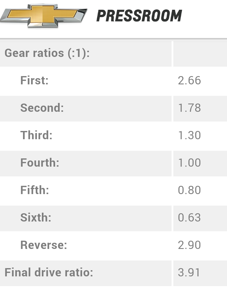

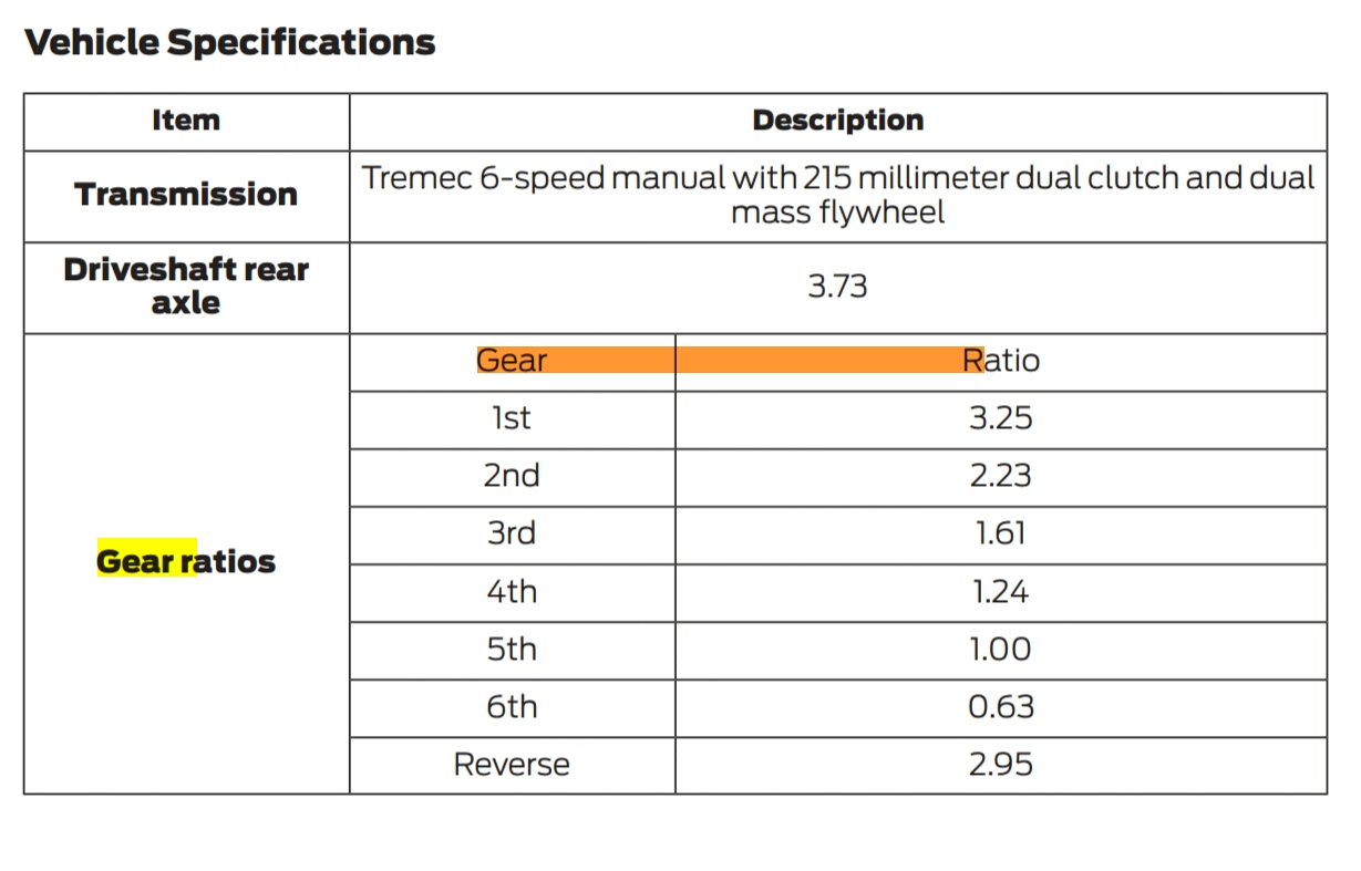

nidza napisao:Verovatno je teži, ili neki drugi razlog je u pitanju, možda menjač. Iz grafika se vidi da Camaro kroz ceo režim ima više KS, a sporiji je, nema nikakve logike.
Peak snage je isti. Mustang se vrti do 8K RPM, peak dostize na visim obrtajima, ali ne znaci da kroz te obrtaje prolazi sporije. Inace tezina je gotovi ista oko 1800kg.
Postovi: 25124
Re: Šta je snaga, a šta obrtni moment?
Ford ima kraci prenos u prvih 5 brzina.
dragan
Postovi: 9340
Post od dragan »
Kraći je u svim, samo je u 6. najmanja razlika...zbog final drive odnosa...
S obzirom na karakteristike motora to je sasvim normalno.
