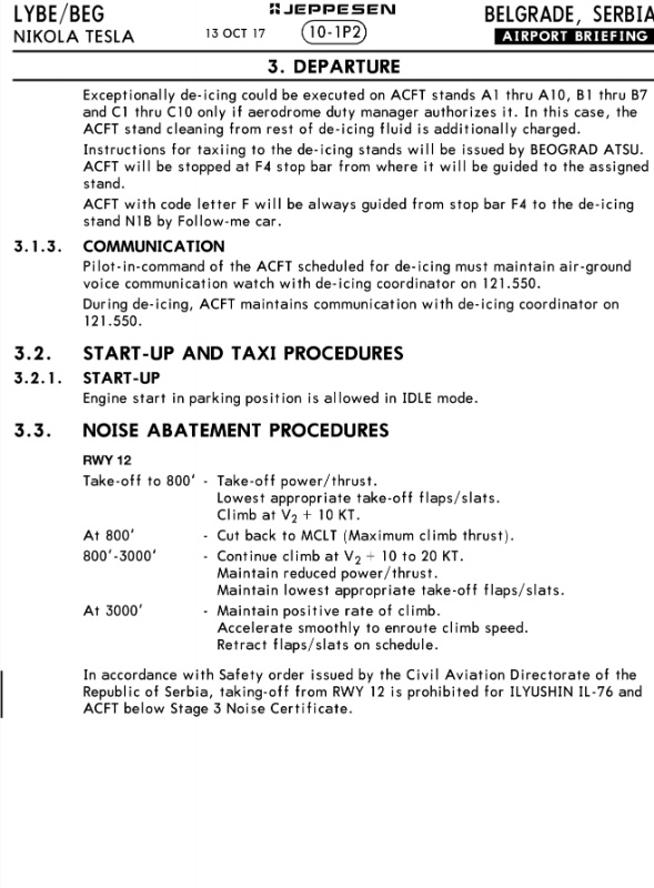

Cudno...
Vetar je danima severni, juce i danas, slab. Oko 10 cvorova.
Avion polece i slece sa ceonim vetrom, sto znaci da bi pista u upotrebi trebala da bude 30, prema Fruskoj Gori.
Moze poleteti i sleteti i sa ledjnim vetrom, u odredjenim limitima, sto je uglavnom 10 cvorova.
Za Beograd, postoji restrikcija poletanja za IL-76 preko grada.
Uglavnom, ako mu je K.L. “cinila uslugu” dajuci direktnu rutu, nije razmisljala o Beogradjanima.
A i sto bi?
I onako, niko o njima ne vodi racuna odavno...
