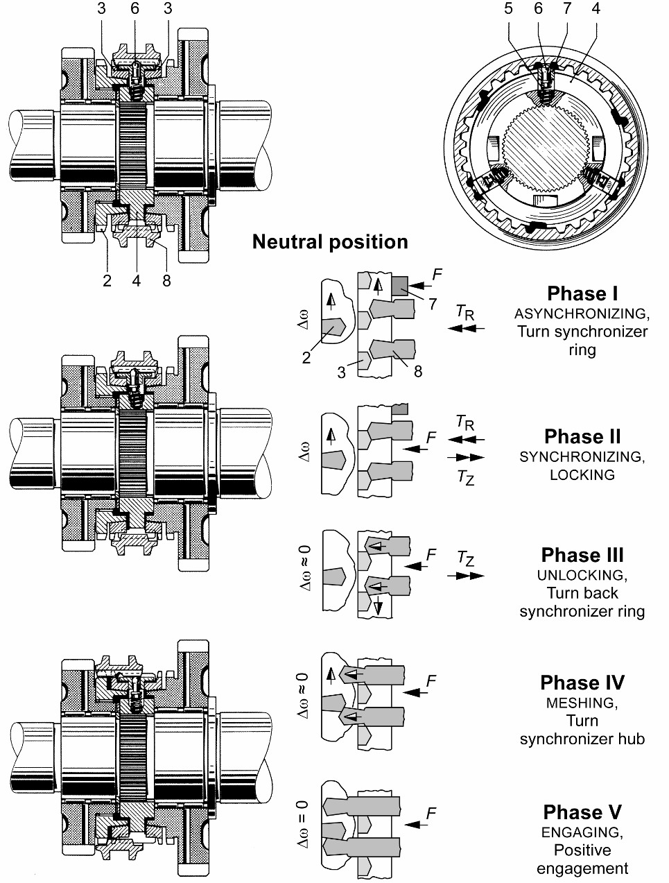

Iskoči kad se rastereti menjač. Ne možeš da ga izbaciš ni kad kočiš motorom.
Ako ovlaš gasom rasteretiš menjač izaćiće sa malim prstom iz brzine. Da bi upao u brzinu ispod moraš da podigneš obrtaje, a da bi ušao u sledeću moraš da ih spustiš za tačnu razliku u obrtajima.

Evo danas ceo dan pokusavam na pasatu B3 daizbacim iz brzine dok je stisnust gas i nema boga, cim pustim gas izleti iz cuga.
Tako je, ja sam pogresno napisao. Cim se pusti gas onda lako izlazi, a ako je nategnut (davanje gasa ili kocenje motorom mnogo teze izlazi), ozlebljenje je nategnuto.

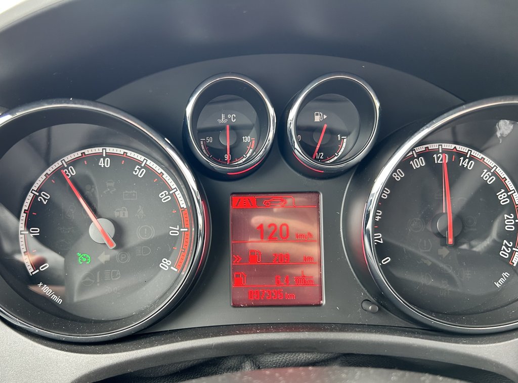

Re: O-P-E-L M-E-R-I-V-A
DukeNS napisao:Ovako to izgleda na 120 km/h. Definitivno mu fali 6. brzina da malo rastereti motor i donekle smanji buku. Koliko sam video, šestu brzinu ima verzija sa 140 ks (baš me čudi da je ovaj nema). Rekao bih da buka raste nakon 120/130 km/h, ali to i nije toliko bitno jer se više ni ne može voziti brže.
Ja sam 6. brzinu koristio 2x mozda i to kad predjem 150. Guram u petoj, ispratim obrtaje i potrosnju i to je to. Meni je 6. suvisna Slika ne volim da mi se gusi motor.
