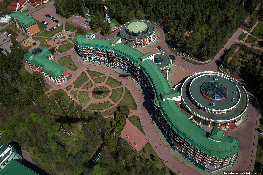

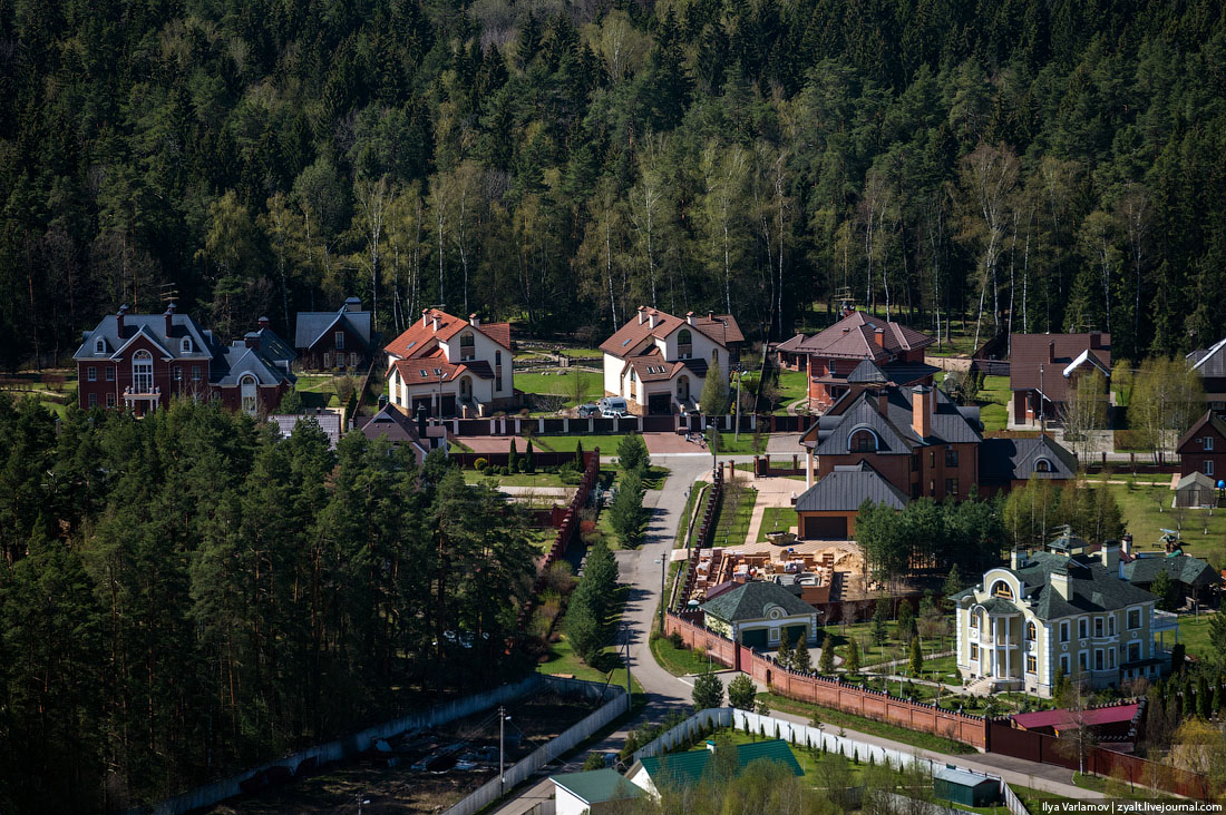

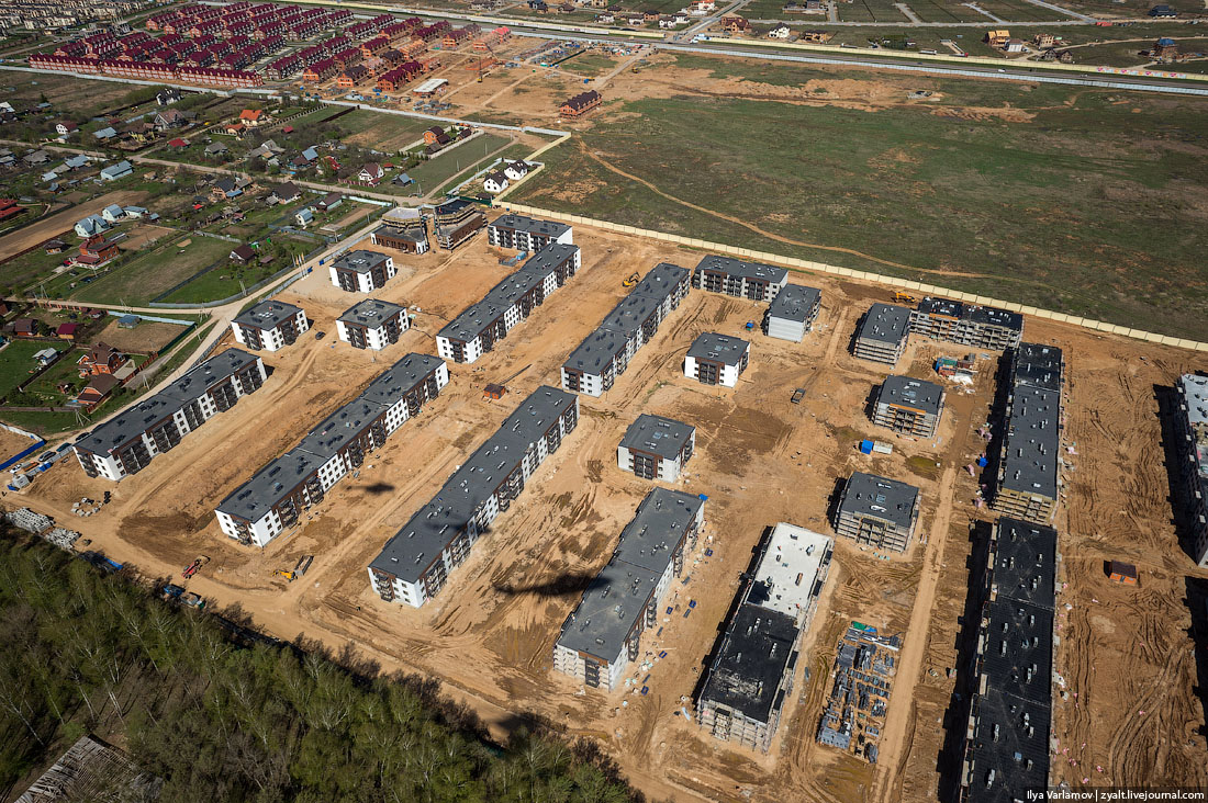

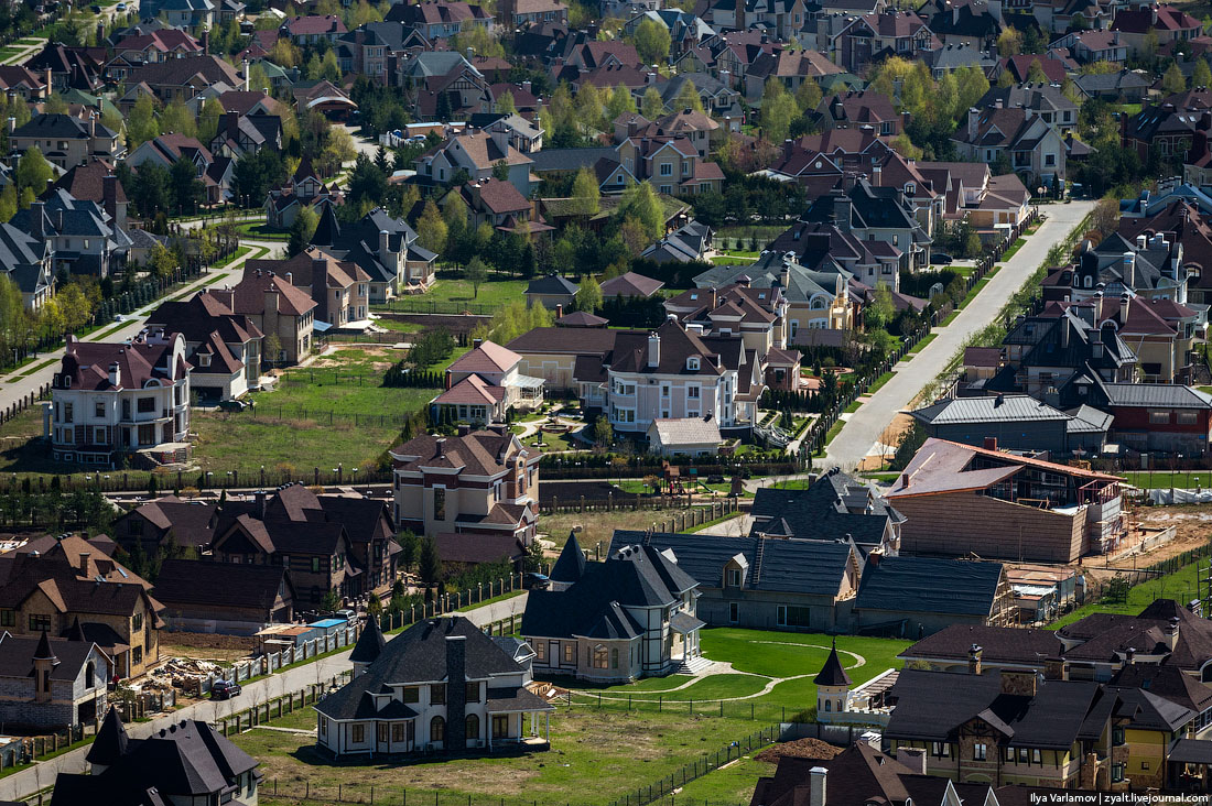

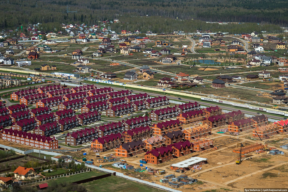

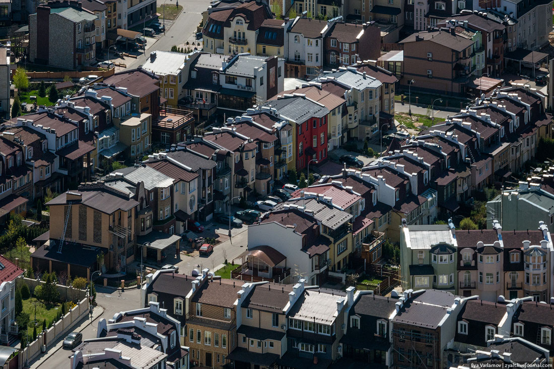

Re: Nekretnine, kupovina, saveti, iskustva
Deklarativno ne vole amerikance, a upinju iz petnih žila da budu kao oni u svakom aspektu. Ruska posla.
Inače ovakvih naselja ima puno oko Moskve. Od sjaja do očaja... mada češće ovo drugo. Enormne pare koje neki ljudi tamo imaju nisu sposobni da potroše a da ne naprave neki cirkus od toga. Mentalna blokada. Šteta.
