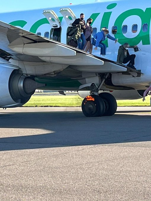

Da li bi trebalo u ovakvim situacijama da se flaps-ovi spuste do maksimuma kako bi putnici lakse skliznuli, jel mi se ovo cini prilicno visoko od zemlje da se skoci?

Imaš tu priču na linku koji sam okačio (crveno označeno:) )
nema prtljaga!
Kada se avion evakuiše, putnici su u obavezi da ostave svoj ručni prtljag. Na ovim slikama od danas, ali i u prethodnim incidentima nakon prinudnih sletanja ili incidenata drugde u svetu, vidi se da putnici i dalje izlaze iz letelice sa kolicima i torbama.
Evakuaciju odlažu putnici koji otvaraju kante iznad glave da zgrabe svoj ručni prtljag u hitnim slučajevima. Njime mogu da povrede druge putnike, ali i da blokiraju put za bekstvo.
klapni
Na snimcima se vidi da neki od putnika izlaze iz letelice kroz izlaze u slučaju nužde iznad krila. Na Tviteru stručnjaci primećuju da nisu korišćeni zakrilci tzv. Zakrilci, ili zakrilci, pomažu avionu da uspori bez gubitka prevelike visine pri prilasku i sletanju. U slučaju evakuacije, moraju se koristiti i kao tobogan za stanare koji beže. Da li su ovde napravljene greške mora da postane očigledno tokom istrage Holandskog odbora za bezbednost i Transavie.

ljuba napisao: 29 Okt 2021, 19:09 Imaš tu priču na linku koji sam okačio (crveno označeno:) )
E hvala, izvinjavam se, tek sada sam primetio da ima i link. Ono sto mozemo zakljuciti po ova poslednja 2 incidenta, da su evakucije odradjene prilicno traljavo, suprotno precedurama i da je dobro sto su ovo bili da kazemo manji probleme, pa nema zrtava. Strasno :censored:

Kada se radi evakuacija, flaps bi trebao da bude izvucen na maksimalnu vrednost (40). Tako je po EVACUATION check list.
E, sada, istu tu check listu, kapetan moze da modifikuje ako smatra da je to u cilju bezbednosti.
U konkretnom slucaju, treba reci da B737 nema senzore pozara kada je trap izvucen, sto znaci da im je verovatno toranj (ili drugi avion) javio da im gori trap.
Kada se radi evakuacija, kompanijska procedura moze da kaze da:
- kapetan navede posadi koje emergency izlaze da koriste (recimo, u ovom slucaju je mogao da im kaze da ne koriste overwing exit zbog pozara trapa, cime bi bilo opravdano sto nije izvukao flaps)
- kapetan ostavi posadi po nahodjenju koji ce izlaz da koriste, a koji ne (recimo, avion je pod nagibom i jedan od izlaza je blokiran vodom/blatom).
Ovde je ocigledno da je u pitanju opcija dva, pri cemu kabinska posada koja je vrsila evakuaciju nije bila svesna da nesto ispod krila gori.
Dobro su i prosli jer je vise povredjenih moglo da bude u ovom klizanju niz flaps, nego od pozara kocnica.

zuzazu napisao: 29 Okt 2021, 22:21 Dobro su i prosli jer je vise povredjenih moglo da bude u ovom klizanju niz flaps, nego od pozara kocnica.
Apsolutno, a i ono sto se vidi da putnici oklevaju, namestaju se, nisu sigurni kako da se spuste, pa samim tim se usporava evakuacija, sto moze da bude fatalno da je bila neka ozbiljnija situacija.
