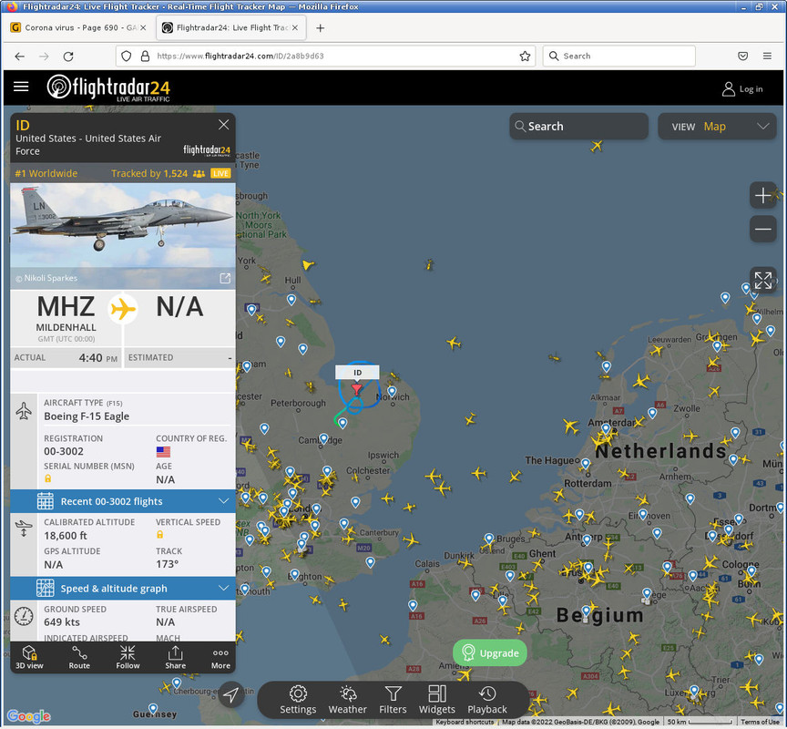

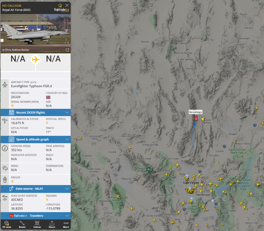

Najveća brzina koju sam do sada video na FR24:
649 čvorova je 1190 km/h, što je na 18600 stopa oko 1.05 Maha (ne znam pravi airspeed, ali recimo da nije bilo vetra). Još par puta je, na pravcima dolazio do slične brzine, u zaokretima je držao oko 500-550.
Iznad se vidi još jedan, posle se priključio i treći F-15, takođe američki.
Tu su okolo i britanski C-17 koji prave ture za Kijev... ali to je već politička priča.

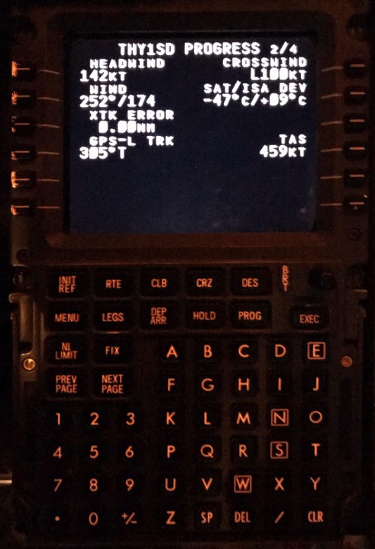

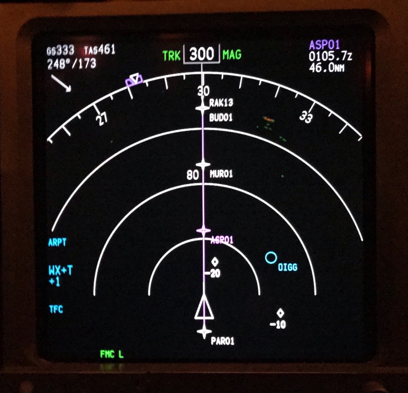

Let u mlaznoj struji (jet stream)
320 km/h, od toga 260 km/h u čelo
Postovi: 13474
Re: Vazduhoplovi

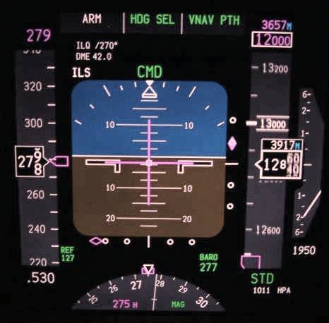

Koju brzinu prikazuje na displeju gde je i horizont?
Ground speed ili očitanu brzinu preko senzora?
zuzazu
Postovi: 4656
Re: Vazduhoplovi
Post od zuzazu »
U gornjem levom uglu je Ground speed, true air speed, a ispod njih su pravac/brzina vetra.
A ako mislis na brzinu gde je vestacki horizont
To je CAS, calibrated air speed (brzina korigovana za greske instrumenta).
Na nivou mora, u uslovima standardne atmosfere (15C, pritisak 1013 mb) CAS bi bio jednak TAS. A da kojim dlucajem nema vetra, bio bi jednak GS.
Postovi: 13474
Re: Vazduhoplovi
Jasno, hvala

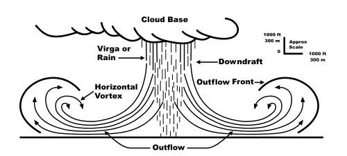

Zar nije problem ako prilikom poletanja zvekne leđni nalet vetra, a ti izračunao brzinu x kao potrebnu za uzletanje?
Obori ti vetar uzgon, i bude stall?
zuzazu
Postovi: 4656
Re: Vazduhoplovi
Post od zuzazu »
Jeste, ali ta nagla promena pravca vetra se ne dogadja sem ako nema downburst.
A ako postoji downburst, postoje i meteoroloski fenomeni koji prate ovu pojavu, a to je cumulonimbus, i tada nema poletanja.

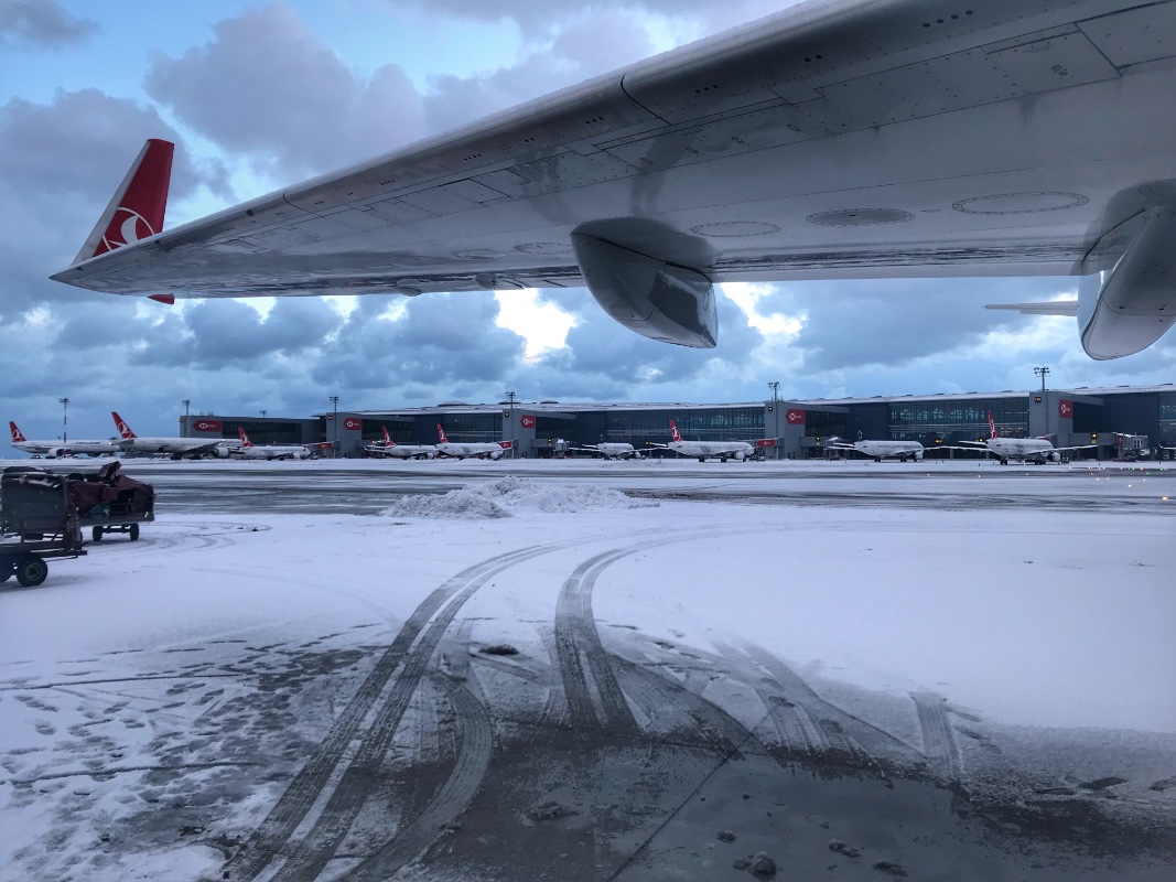

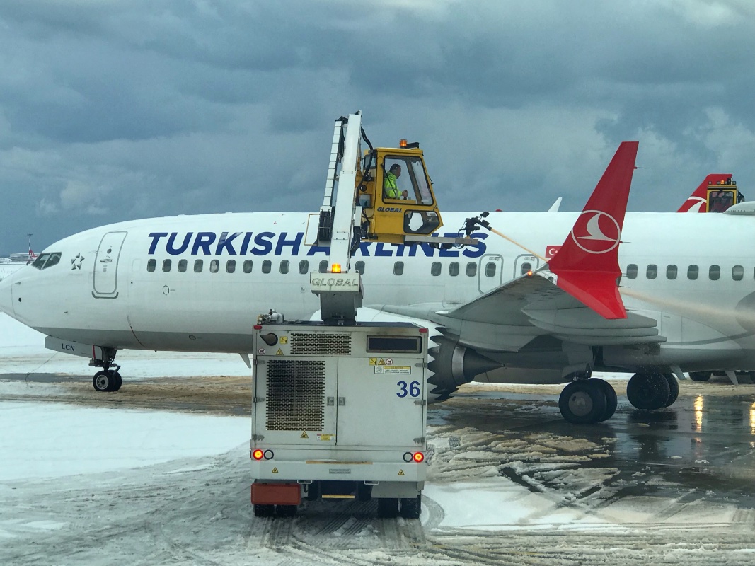

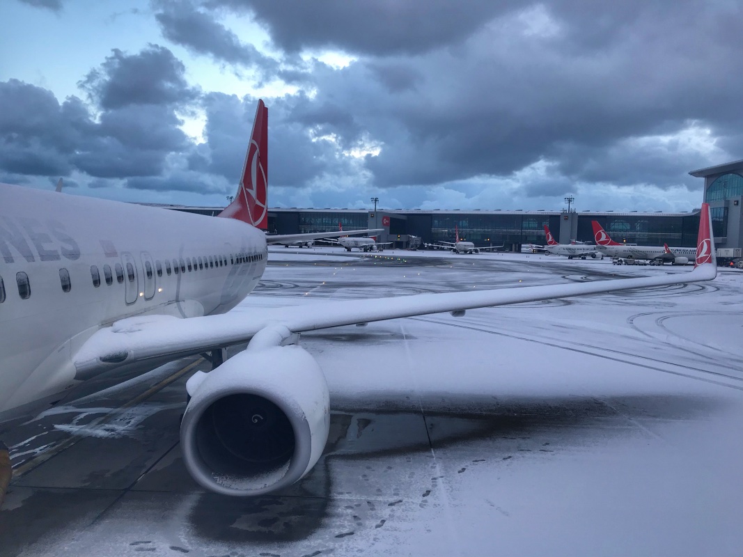

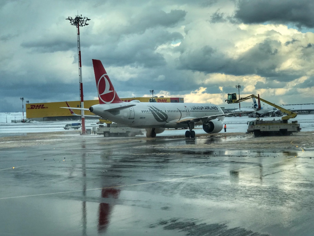

Crtice iz zivota…
zuzazu
Postovi: 4656
Re: Vazduhoplovi
Post od zuzazu »
snork
Postovi: 4967
Re: Vazduhoplovi
Post od snork »

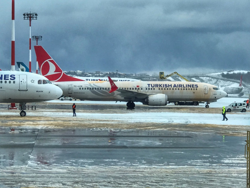

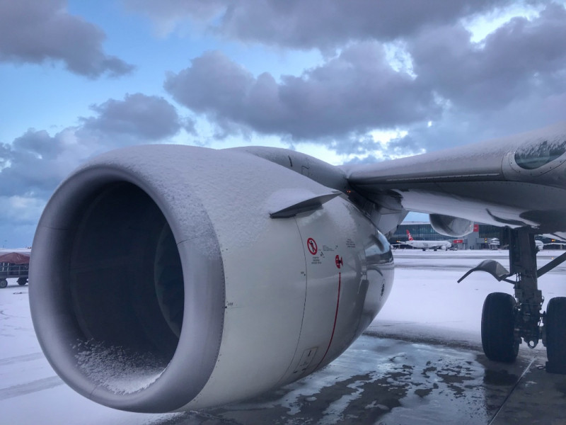

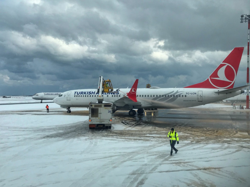

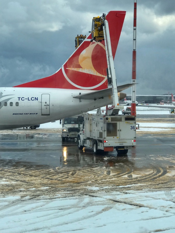

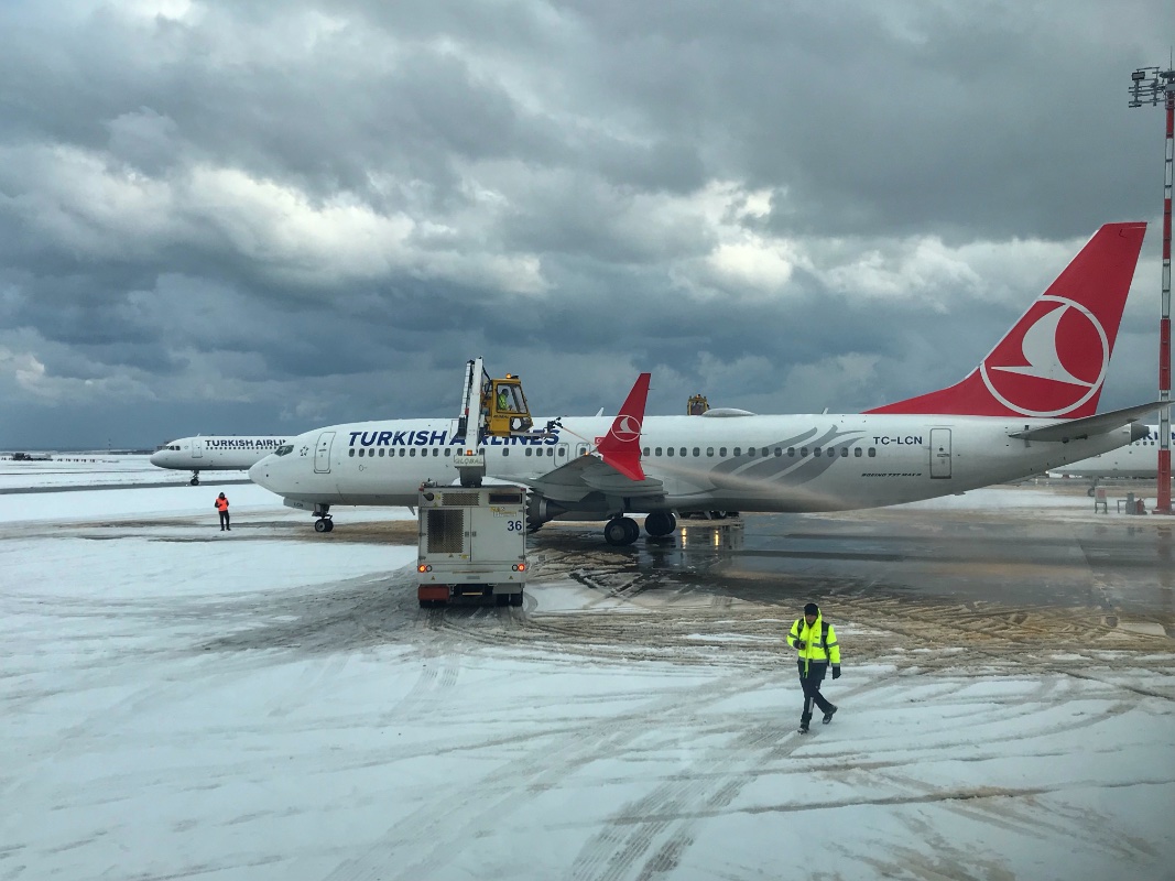

Pretpostavljam da je sneg u Istambulu retka pojava? Kako se snalaze ljudi? Da aerodrom ne kupuje ovo sredstvo protiv zaleđivanja možda od Gazprom-a? :mrgreen: Šalim se, narandžasta boja me podseća na zimsku tečnost za pranje stakala koju su ranije prodavali kod nas. Posle su prešli na "normalniju" boju.
Harvey Specter
Postovi: 145
Garaža: Škoda Fabia
Re: Vazduhoplovi
Post od Harvey Specter »
Odlicne fotke. Cinimi se da bas dosta snega ima na plaformi. Dal je to OK ili je iznenadio putare :)
zuzazu
Postovi: 4656
Re: Vazduhoplovi
Post od zuzazu »
Ma kakvi retka pojava…
Svake godine de izdivlja po par dana. Istanbul, sto se tice vremena, lezi izmedju dva mora koja su razlicito zagrejana, tako da je sa tri razlicito zagrejana tla (Bugarska, Istanbul, Anadolija) preduslov za nagle i ekstremne promene. Ako je u Splitu, recimo, havarija vreme, gde se suceljavaju jedna morska i jedna kopnena vazdusna masa, ovde je to dignuto na treci stepen.
Inace, ovo je prskanje sa Kilfrostom razredjenim sa vodom 50:50
https://kilfrost.com/aviation
Prska se pred izlazak na pistu, jer od zavisnosti od temperature i padavina (vrsta i i intenzitet), zastita traje veoma kratko.
