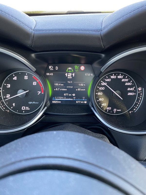

Stajanje u mestu i deo od Zg do granice su podigli potrošnju zbog veće brzine, ali svakako da ne može to puno manje. Kao što se na slici vidi, motor je prilično rasterećen na AP, ali verovatno drugi faktori utiču na potrošnju. Jedino da ga vozim stalno 120...
