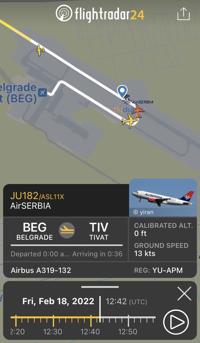

INCIDENT: FLYDUBAI 737 HAS LESS RUNWAY THAN PLANNED!
In a recurring (?) incident, a Flydubai 737 crew lined up for departure using the wrong taxiway, further along the runway, almost overrunning it!
This incident only happened last Friday, the 18th of February. It involved Flydubai flight FZ-1746. This is a daily service, departing from Belgrade Nikola Tesla Airport (LYBE) in Serbia. Its destination is the airline’s base at Dubai International Airport (OMDB), in the United Arab Emirates.

Malo im je falilo da uzoru livadu…
Izasli su na pistu na D, u mesto na E. To je nekih 900m krace, sto je tragicno i za lagan avion, a ovaj svakako to nije bio. Ne ulazim koliko je putnika bilo, ali je imao dosta goriva za let do DXB.
Posada je definitivno brzala, jer imaju nekoLiko kontrola u kokpitu - potvrda, da li je to prava intersekcija i da li je to prava pista.
Beograd je smesan za taksiranje, pogotovo poredeci sa DXB na koji posada leti svaki dan.
Sta je radio kontrolor, gde je gledao, da li ih je opomenuo, da li je smatrao da je potrebno da progovori nesto pre nego sto ovi uhvate zalet - to ne znam?

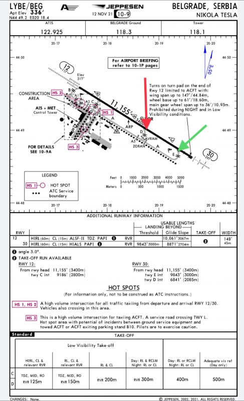

Šta znače Avram i Zoran na skici? :pardon:

zuzazu napisao: 22 Feb 2022, 17:36 Malo im je falilo da uzoru livadu…
Izgleda da su krenuli za prethodnim avionom, u ovom slucaju Air Serbia, a da je jos jedan avion, Swiss, u medjuvremenu sleteo, tako da je proslo sigurno jedno 5 minuta od kada su izalsi na D pa do poletanja , sasvim dovoljno da i oni i konrola letenja, shvate da su na pogresnom izlazu. Stvarno ne znam sta je moglo da se desi, al totalno mi je nerealno da se izgube na aerodromu kao sto je BEG.

Dare4x4 napisao: 22 Feb 2022, 18:18 Šta znače Avram i Zoran na skici? :pardon:
Na navigacionim kartama se bitnim tačkama daju nazivi koji se lako izgovaraju, često znače nešto na lokalnom jeziku, ili su bazirani na geografskom nazivu (toponimu), a u ovom konkretnom slučaju na ličnim imenima. :) Suština je da svim učesnicima u komunikaciji bude jasno na šta se misli, čak i u uslovima loše radio veze.
