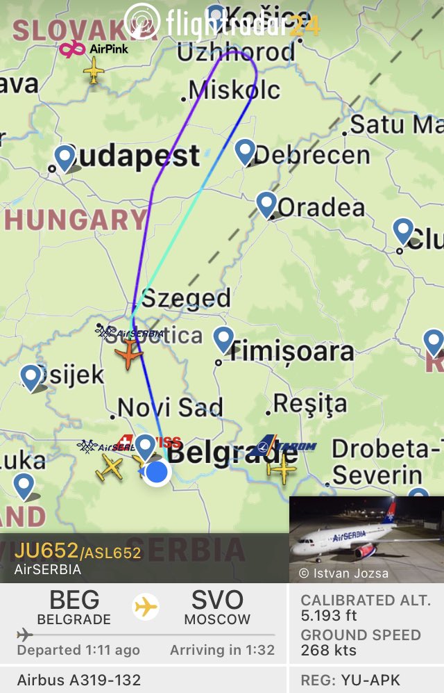

Meni je interesantno, sto se nakon dojave o bombi avion AIR Serbije vratio cak za Beograd, iako je bilo mnogo blizih aerdroma na koje je mogao da sleti. Kakva je generalno procedura @zuzazu u ovakvim situacijama.

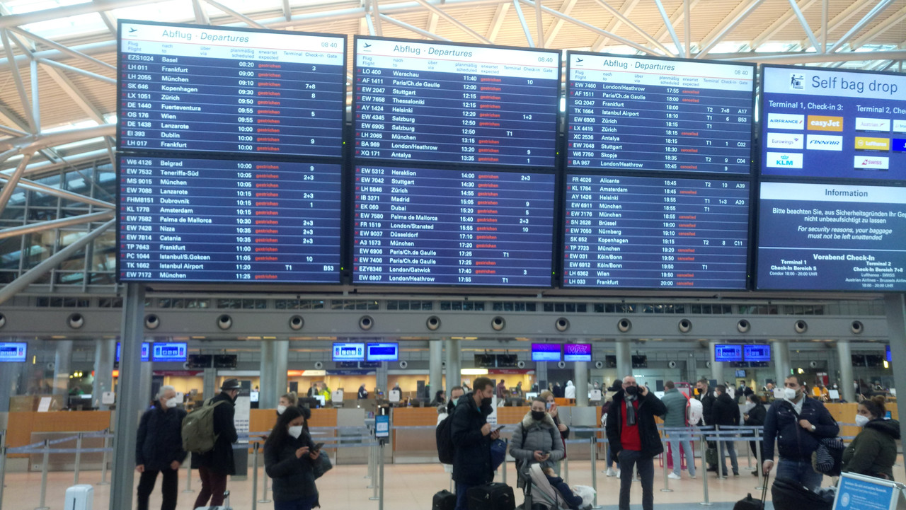

Jutros u 10h trebali sa Wizz-om sa se vratimo iz Hamburga za Beograd. Stigli na aerodrom sa osmomesečnim bebama i morem prtljaga i TEK tamo vidimo da su 15.3 otkazani svi letovi zbog kako rekoše međunarodnog transfera novca i bezbednosti šta god im to značilo!
Sms obaveštenje o otkazu leta od Wizza stiglo tek u 8.45, na aplikaciji u 9.30. Neverovatno da nismo od prevoznika dobili obaveštenje makar 12h pre nego pola sata pre zatvaranja gejta. Bebe smo izmaltretirali, špic jutarnji opet nazad, torbekanje tegli jovo na novo.
Stigao je kasnije od njih generički mail refundacija hotela, prevoz, izvinjenje al to mogu mačku o rep da okačim. Ispao je problem i na poslu jer sam sutra trebao početi raditi al nekako sredih.
Sledeći let u subotu

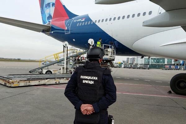

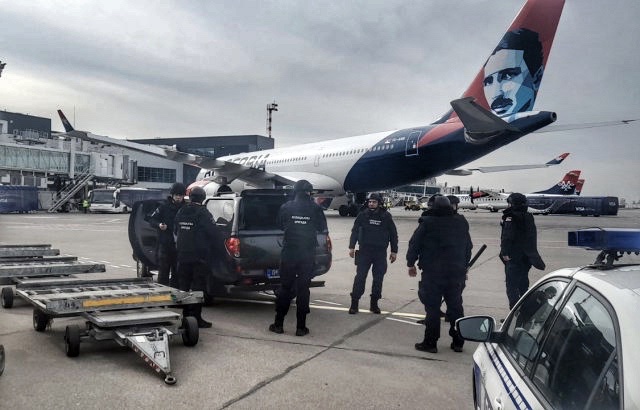

Pretraga aviona sa eventualnom eksplozivnom napravom radi se na udaljenoj poziciji (remote area) koja ako nije prethodno utvrdjena, moze biti i bilo koja druga manevarska povrsina aerodroma sto dalje od putnicke zgrade.
Na fotografijama vidimo da se pretraga vrsi sa avionom uz zgradu: A sem protiv-diverzione jedinice ovde smetaju sve moguce grupe MUPa.
Na jednoj od fotografija koju sada ne mogu da nadjem, vidi se da se putnici u neredu vracaju u zgradu, kako ko i gde, a cini mi se da je vrsen i pretres putnika, sto je valjda trebalo valjano uciniti pre ulaska u avion a ne posle.
