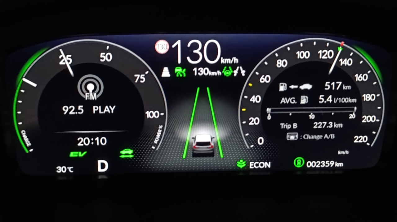

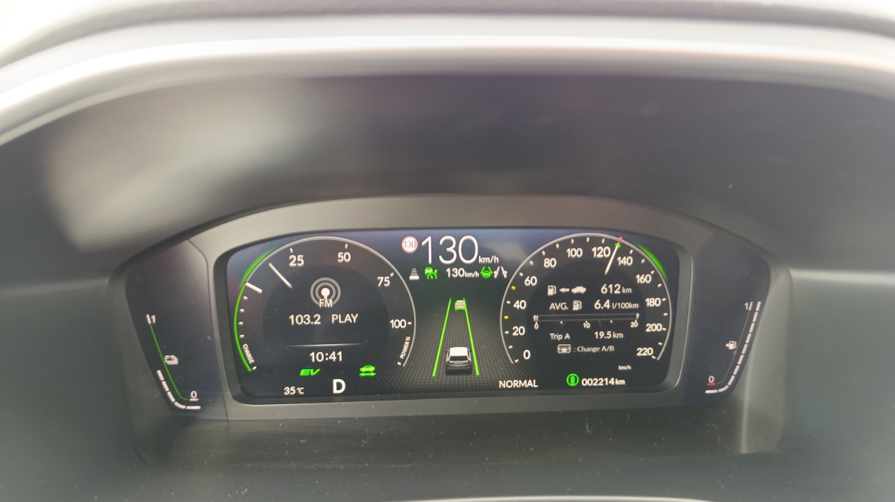

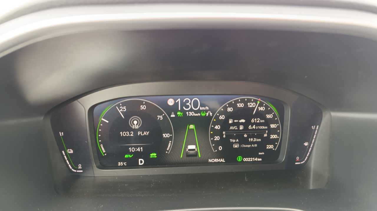

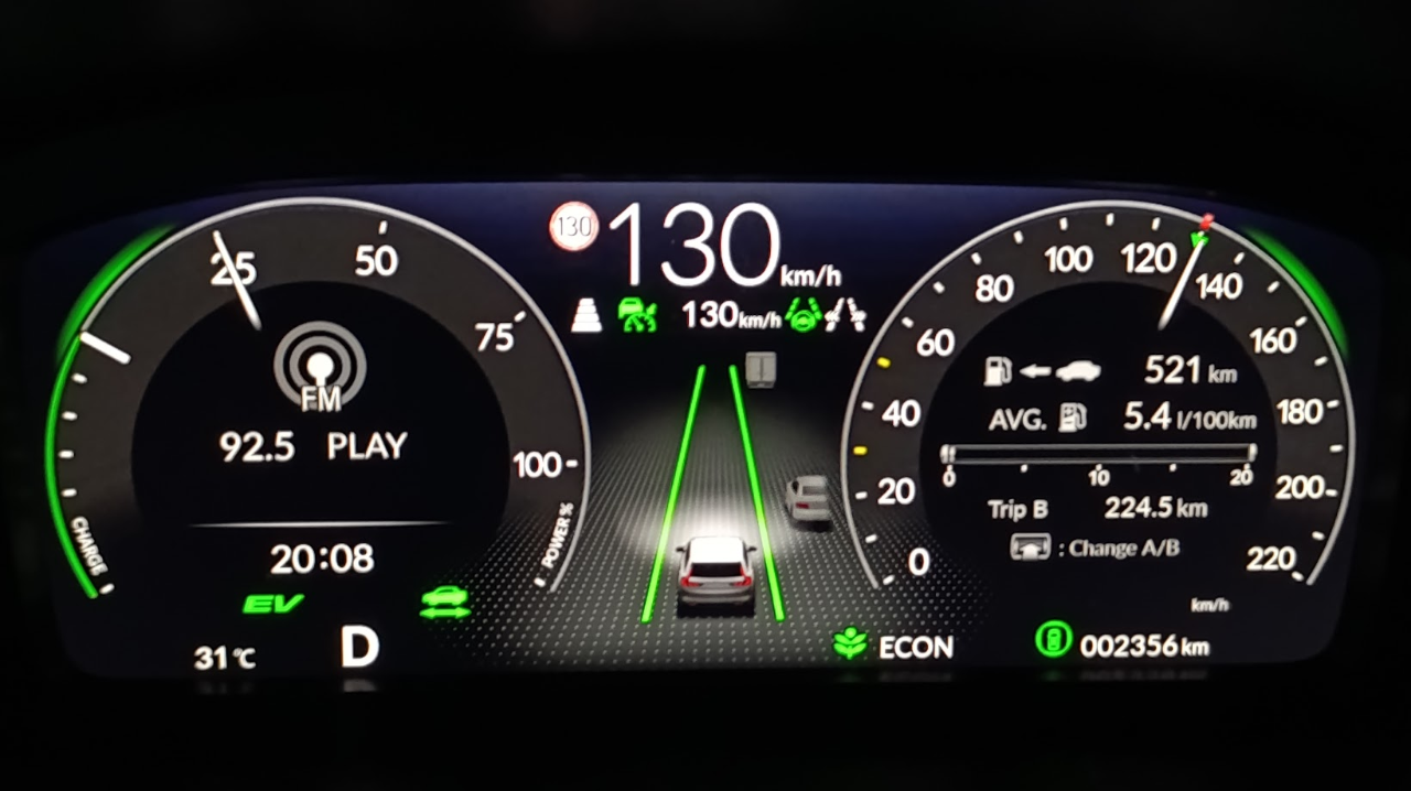

Evo par fotografija za aktuelni hibridni CRV na auto putu pri konstatnih 130 km/h. Pod tempomatom. Ravnica. U oba smera. U dva doba dananidza napisao: 11 Jul 2024, 12:39 Ovde se priča o autoputu gde je konstantna veća putna brzina (rekosmo 130). Tu se SUS sigurno nikad ne gasi, bez obzira od tipa pogona, a baterija (bar bi trebalo) da se održava spremna da se puni tokom rekuperacije.
Sa levog dela instrumenata se vidi da dole levo svetli zelena indikacija "EV" ( što znači da je u trenucima fotografisanja bio u električnom modu, samo pokretan elektromotorom ), a sa desnog dela instrumeneta, na "liniji" koja pokazuje trenutnu potrošnju, vidi se da je trenutna potrošnja nula ( ona cifra iznad je prosečna potrošnja do tog trenutka ).
Dakle, pri konstantnih 130 km/h kod klasičnog hibrida SUS se potpuno gasi periodično. Bar kod Honde.

Ako si pogledao one fotografije, vidiš da i pri 130 km/h može biti u EV modu ( konstantna brzina, pod tempomatom ). Znači, apsolutno je netačno ono što se ovde davno tvrdilo, da klasičan hibrid pri 130 km/h ne može "da ugasi" SUS pod kontantnim režimom opterećenja.
Pri konstatnoj brzini, na ravnom (da nije jači uspon ), SUS ( ako nije EV mod, pa da radi samo EM ) apsolutno "ne arlauče". Niti se uopšte jače čuje nego da je klasičan SUS. Naravno, kade je pri 130 u EV modu, SUS i ne radi.
A ako si kupio X-Trail, logično je da ti se on više dopada. Pa i njegov algoritam. Stvar ukusa. Nisi ga sigurno kupio što ti je antipatičan ( vizuelno i/ili drugim osobinama ).
Onaj instrument angažovane snage ne pokazuje obrtaje ( logično ), ali, nije vezan za sam EM i angažovanost samo EM-a. Ali ni za sam SUS. Već za angažovanu snagu celog hibridnog sklopa (svih pogonskih agregata, jer imaš 2 EM-a ).
Pa, primera radi, ako u nekoj od mogućih faza rada hibrida pri stalnih 130 km/h SUS motor radi i da bi pokretao generator, veća je ukupna angažovana snaga celokupnog sklopa nego kada nastavi da ide u EV modu ( kada je ugasio SUS ).
Kao što će biti neki drugi nivo angažovane snage sklopa kada je Hondin hibrid samo u "motornom režimu", tj. rada jedino SUS-a (kada pored njega niti radi pogonski EM, niti SUS pokreće generator ).
