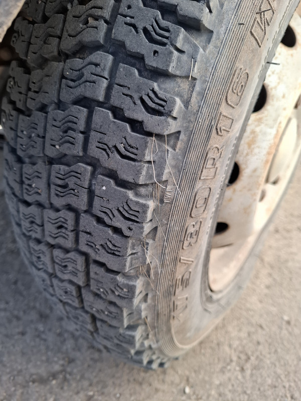

Danas sam uočio za mene potpuno nepoznatu anomaliju. Iz Kame i511 su se niotkuda pojavile metalne licne. Guma je do pre dan ili dva bila potpuno normalna. Ravnomerno je potrošena itd.
Danas prilazim kolima i vidim kako vire neke licne.
Pošto je otac vozio, pitao sam ga da li je negde silazio s puta, da li je pregazio neku sajlu itd. Kaže da nije. Guma ne ispušta. Odlučio sam da uzmem klešta i povadim ove licne misleći da su se nabile od spolja.
Međutim, kako sam ih izvlačio, video sam da su neke i po 5cm u gumi. Mislim da je nemoguće da se ovako tanka licna nabije tako duboko. Povadio sam ove licne ali na žalost siguran sam da su izašle iz gume. Kako i zašto - nije mi jasno.
Da li je neko video ovakav defekt?
Za sad sam ovu gumu prebacio pozadi pa ću malo da je pratim.

@Dare4x4 iz nekog sličnog iskustva koje sam imao i informacija koje sam tada dobio, za ovu situaciju su najčešće uzrok dve stvari. Odmotavanje žica (od žičanog jezgra) pri postavljanju u stopi, gde se nakon vulkanizacije iste zarobe u samoj gumi, te u toku eksplotacije dođe do izbijanja istih. Ili isto dođe do odmotavanja žica - žičanog jezgra iznad karkase i posle sve isto kao gore navedeno.

Postovi: 22082
Re: Zanimljivosti - događaji,dešavanja, situacije, automobili....
Centrifugalna sila izvuče pretpostavljam? Ako je moguće to bi trebalo reklamirati, propust u proizvodnji.

Ovo je potpuno fabrička greška i apsolutno za reklamirati, nego je problem što Kama i da li u opšte ima kome da reklamira sada.

Nisu pod garancijom više.
Meni je bilo neverovatno da su sajle izašle niotkuda. Nije guma pojedena do njih.
Inače gumu sam prebacio pozadi ali deformisana je malo, a pošto su već stare zameniću sve četiri. Konkretno, na brzini 20-30km/h oseća se kako zadnji kraj ljulja levo-desno, malo ali se oseća. Planirao sam zamenu tamo na jesen ali moraće pre, čim malo otopli. Ne ide mi se kod vulkanizera sad po hladnoći, a i gume su prljave.
Ovo mi je, ako se ne varam, treći komplet ovakvih guma i stvarno su odlične bile do sada.

Došlo je do strukturne promene, zato se tako i ponaša. Preporuka je da se što pre zameni, shodno mogućnostima. Ta guma se baš dobro pokazala i samo zbog njih mi najviše žao, što nema više Kame.
