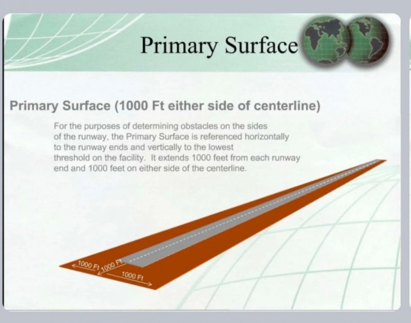

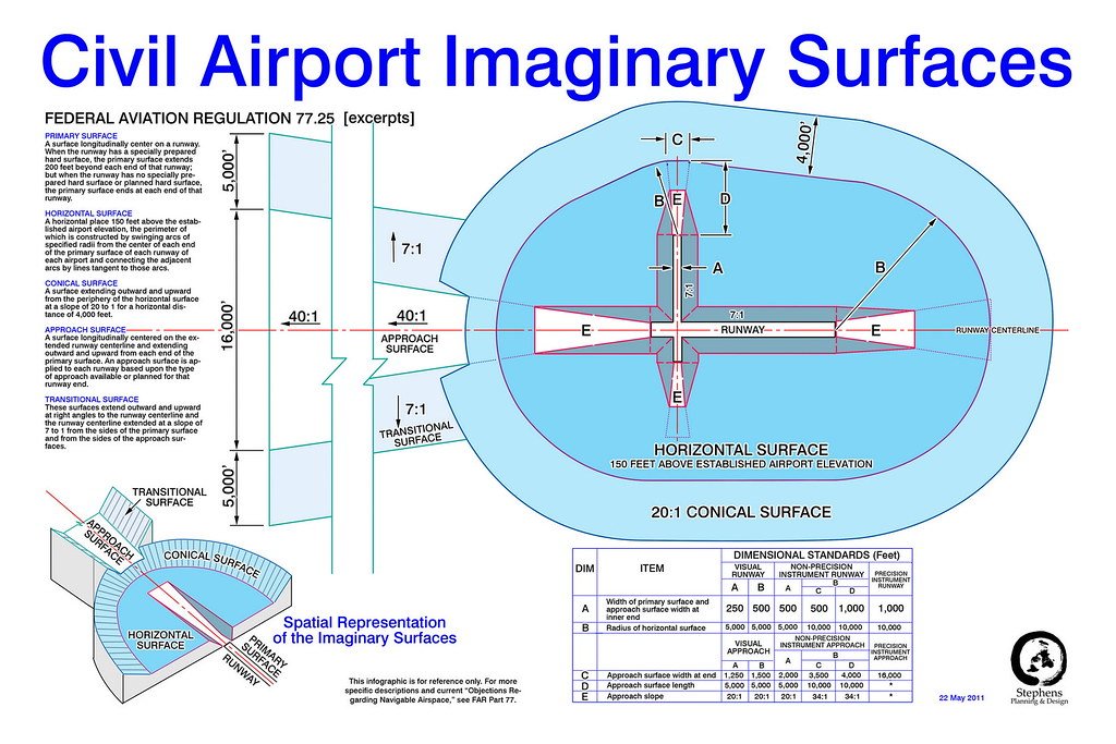

Vec sam pisao da oko aerodroma postoje zamisljene povrsine koje ni jedna prepreka ne bi smela da probija odozdo, ali isto vazi i za avion.
Tema je poduza ali evo kako to izgleda:

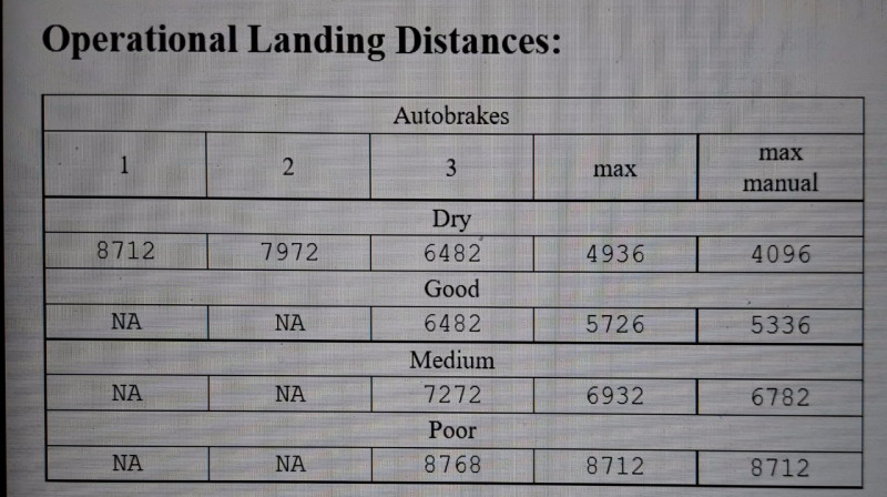

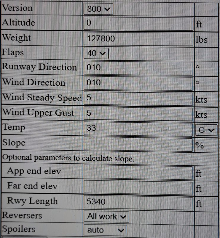

Evo racunice (nije u metar i nije FAA/JAA approved) koja daje priblizne vrednosti.
Kao sto sam i pretpostavio, nema sletanja ako je pista mokra (na tabeli, kocenje good, medium i poor) cak i sa maksimalnim kocenjem nece moci da se zaustavi - pretrcace pistu nekih 150m.
Sa maksimalnim kocenjem na suvoj pisti, treba mu 4940ft ili 1500m da se zaustavi.
Racunao sam za B737-800, tezina na sletanju 58 tona (srednje tezak avion), pun flaps (40), rade oba riversa.

zuzazu napisao: 14 Avg 2022, 18:54 Evo racunice (nije u metar i nije FAA/JAA approved) koja daje priblizne vrednosti.
Ovo je bas bas knap. A kucah na YT, ima i sletanja cak i po mokroj pisti i po kisi.

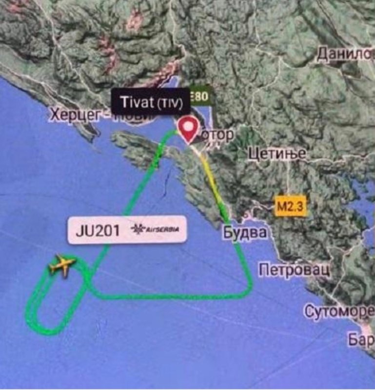

Avion Er Srbije, Erbas 319, na liniji Tivat-Beograd nakon poletanja sa tivatskog aerodroma oko 15:45 morao je prinudno da sleti zbog kvara na motoru...
Čitaoci Nova.rs koji su se našli u avionu ističu da je let kasnio oko 45 minuta i da se odmah, pet minuta nakon poletanja, začuo jak prasak ispod aviona.
Bilo je nešto nalik udaru groma. Avion je gubio i menjao snagu, a jedna putnica je videla da ispod njenih nogu varniči i da se vrši otpuštanje goriva iz rezervoara u more. Kružili smo iznad bokokotorskog zaliva oko pola sata, a ljudi na kopnu su uočili da iz aviona kulja velika količina dima. Među putnicima je bilo i ljudi sa malom decom koja su počela da plaču - ističe sagovornik i dodaje:
Prvih desetak minuta posada nije dala nikakvo objašnjenje, što je još više unelo paniku. Potom su nas obavestili da se dogodio kvar na motoru i da moramo da izvršimo pripreme za sletanje na tivatski aerodrom. Usledila je standardna procedura u takvoj situaciji i to je putnike dodatno uplašilo, a naročito strance. Trenutno mehaničari vrše pregled aviona, a putnici čekaju nove informacije o letu, dok se neki putnici zbog straha odustali od leta, pa je i aerodromska služba morala da im pruži pomoć.

McGruja napisao: 16 Avg 2022, 21:53 Zar A319 ima mogućnost otpuštanja goriva?
Ne, kao sto ne moze puntnica da vidi sta varnici ispod njenih nogu a da nije u kabini, kao ni sto nisu kruzili iznad Boke, klasican clickbait clanak bez provere cinjenica, pisan s pola mozga ili celim al manjeg kapaciteta.

Ovako na prvu loptu (ima i snimak), deluje kao klasican compressor stall. Desava se.
