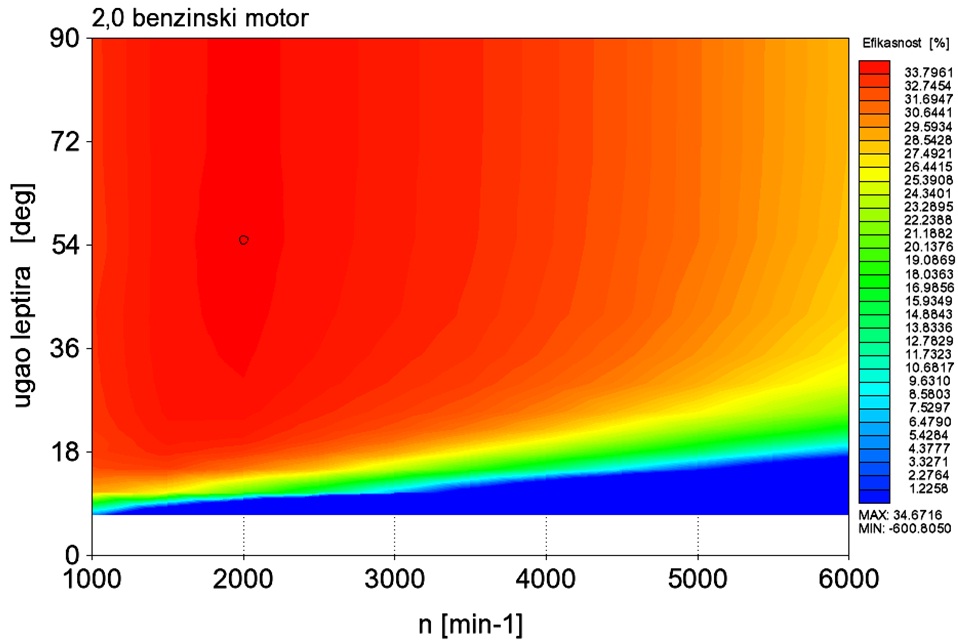

U teoriji najvece iskoriscenje goriva je pri vecim opterecenjima motora. Sta vise, ima dosta clanaka o pulse&glide tehnici voznje gde se recimo analogno konstantnoj voznji od 80 kmh ide u cilusima ubrzavanja od 70 do 90 kmh tako sto se ubrza do 90 i onda se izbaci iz brzine i u leru se kotrlja do 70, onda opet do 90 i tako dodje na neki prosek od oko 80 na sat. Takvom voznjom se potrosi nesto manje goriva upravo na racun rada motora u povoljnijem rezimu, a zatim na leru. Tu bi jos bolji efekat bio da se motor skroz gasi (recimo Prius). Naravno, ovakav nacin voznje je u praksi tesko ostvariv a i nije bas bezbedan. Ni ustede bas nisu neke epskih razmera.

Re: Koliko troši?
Slucajno sam naleteo u literaturi. Na vertikaloj osi je ugao leptira, sto se naziva i opterecenjem, ili da kazemo polozajem papucice gasa. Crvenom je oznacena visa, a plavom niza efikasnost.
