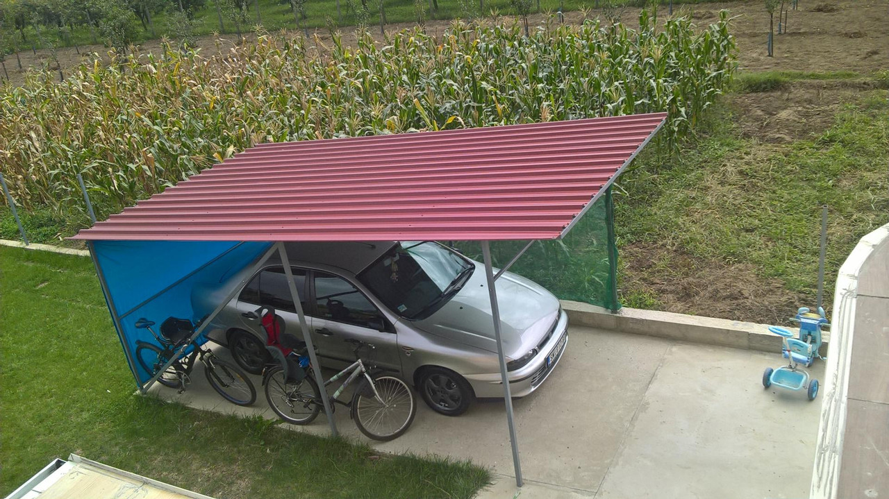

Evo kako izgleda moja nadstrešnica.
Slikaupload photo
Dimenzije su 5.5mX2.7m, sa 2.5 m visine na prednjem i 1.9 m visine na drugom kraju (ukupne površine oko 15 kvm).
Ovo je koštalo:
1. metalni profili, 3x3 cm, 8 komada (jedan profil je 6 metara dužine!) - oko 1300 dinara komad = 10500 dinara;
2. dve kantice osnovne boje - jedna kantica oko 450 dinara = 900 dinara;
3. pokrivni lim - 18 kvm = 10500 dinara;
4. šrafovi - oko 500 dinara ( oko 70 komada).
Total = 22400 dinara.
Ovo smo napravili moj tast i ja, tako da ne znam koliko bi ruke koštale, ali računaj otprilike da oko 40-50% cene odu na ruke (što se tiče limarksih radova).

Jeftino i prakticno, nemoze biti bolje!
