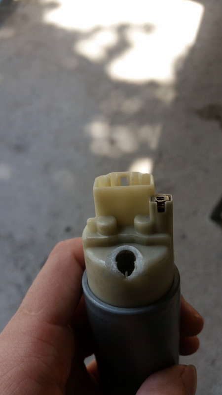

Danas me izdala tatina Corsa. Ne da upali, zovem ga i dodje i olupa čekićem o rezervoar gde je pumpa za gorivo i upalo odmah. Tako dva puta
Očigledno da pumpa za gorivo zeza. Je l ima u servisa ili da kupujem drugu?

Bio sam u takvoj situaciji, resenje je bilo zamena pumpe, i to samo ulozak pumpe (Golf 5, pumpa je u rezervoaru). Lupkanje pomaze, ali nije resenje, samo prva pomoc, ako upali na tu foru.
Re: Servis - Razno
Uložak pumpe, je l to ovako?
Duzmem ja to sutra i probam.

passenger napisao:Uložak pumpe, je l to ovako?
To ti je cela pumpa, uzmi i menjaj je takvu kao celinu.
Nemoj rasklapati pa samo uložak pumpe, uopšte nije jednostavno da otvoriš pumpu a posle da pertluješ kada treba da se nepropisno zatvori kućište. Sam uložak košta skoro isto koliko i cela pumpa, sve isto menjaš osim tog metalnog cilindra koji vidiš (na slici) a ima dosta posla.
Uradio tu popravku pumpe, ne bihi preporučio nikome bez dobrih živaca.
edit: vidim da je rešeno. neka ostane da možda drugome zatreba.
Re: Servis - Razno
Već sredjenk, a stara pumpa ne može vise da se koristi. Pri demontiranju je otac oštetio. Moraću ja jednu prevenivno duzmem za moju Corsu. Objasnio mi je kako se menja. Tu su nam oboma km podjednake, oko 130k km
