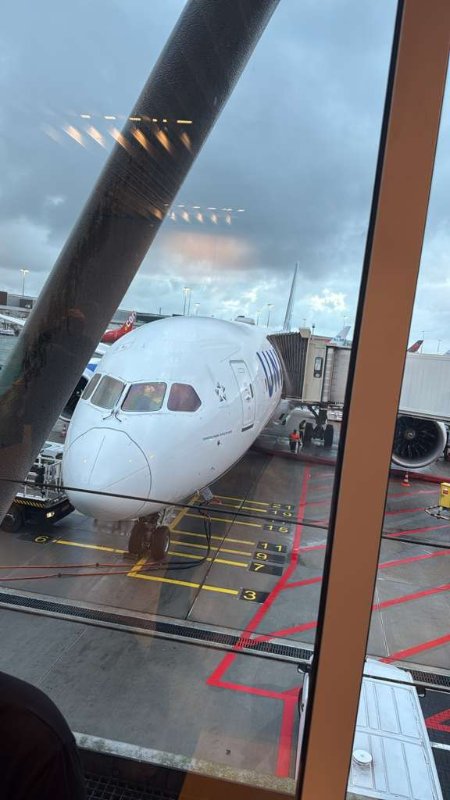

Izgleda kao manji avion dok ne primetis radnika koji stoji pored tocka :)
