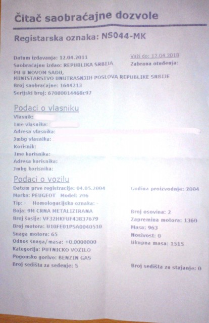

Re: Vožnja na gas - vaša iskustva
Po ovome kanda nema nekog detaljisanja.
- Sloba
- Site Admin
- Postovi: 10706
Dobio sam takav papir na tehničkom pregledu i na temu pogona piše isto što i na samoj saobraćajnoj - benzin-gas.
