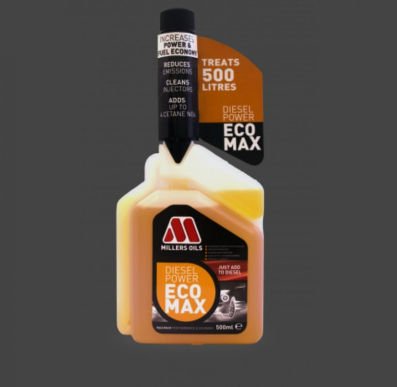

Re: Aditivi
Post od stefankmn »
Ja koristim ovaj aditiv iz Mass company, kolko L goriva toliko ML aditiva. 3800rsd
