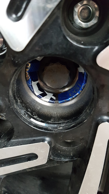

btw. razlika u poluprecniku glavcina/felna je 0.125mm , malopre izmerih konzervu piva i njen lim je 0.125mm , bas u dlaku koliko mi treba.
Danas ako uspem da se ubedim da poradim oko toga mozda padne i prva proba.
Sa time kao prstenom felna ce morati da legne 100% u centar i na prvoj probi ako ne trese to bi bilo to.

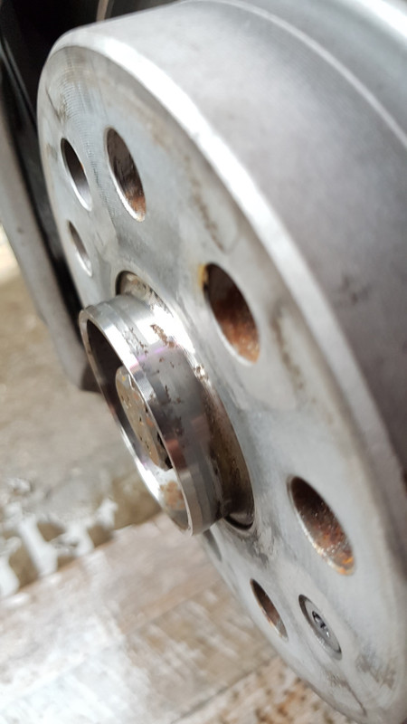

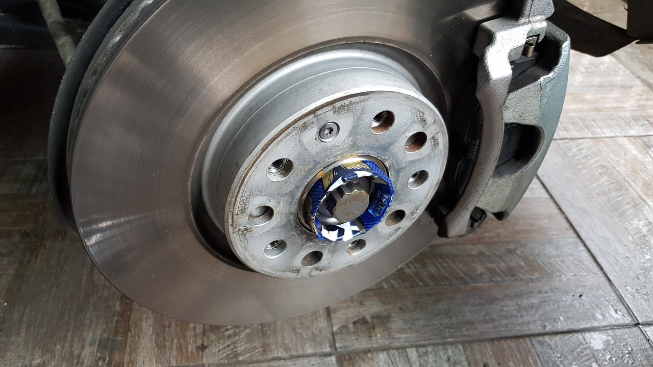

Montirani lav prstenovi . Auto se skroz dugacije ponasa , nema vise vibracija i onog iritantnog zvuka kod dodavanja gasa na vecoj brzini gde se cuje huk motora pomesan sa rezonansom tockova.

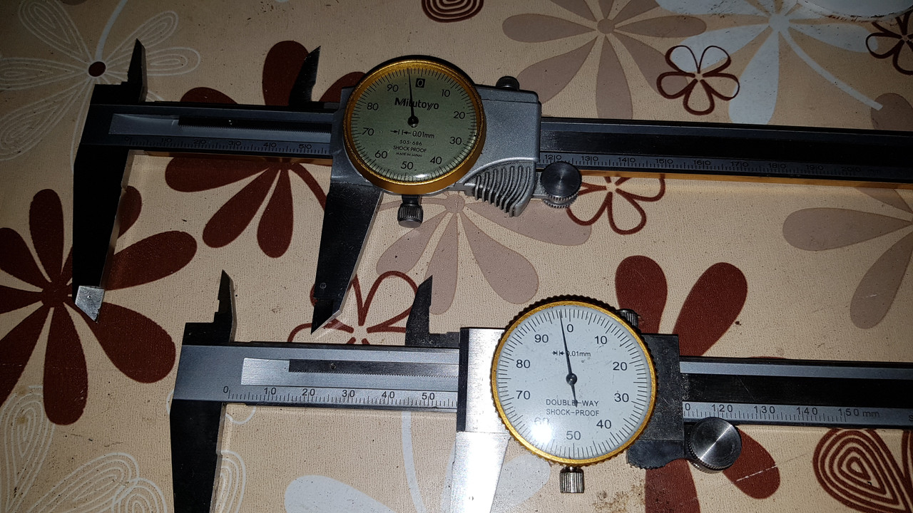

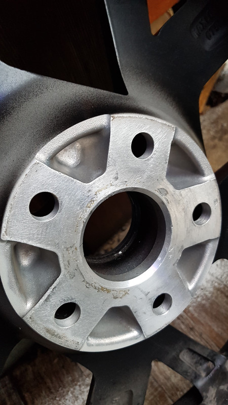

Evo na slici ispod izmeren prsten na glavcini 56.97 , da kazemo to je 57.00 , sa ovim prstenovima izvuceno 57.20 i felna upada lagano ali lufta nema i to resava problem.

Na ovim felnama i nema prstena, odliveno i masinski uradjena rupa 57.20 . Verovatno neki kinez je mislio da bolje da bude malo sira nego da zapinje.

Ova pomična merila znaju lagano da greše po 0.06-0.07 mm, tako da sve što si merio uzmi s rezervom.
